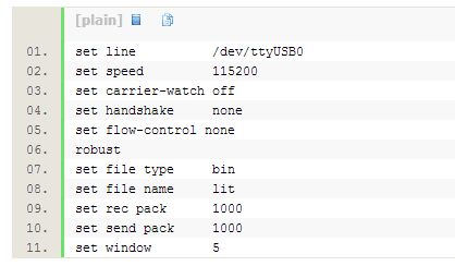

配置: QQ图片20150228164706.png
 楼主| niuyaliang 发表于 2015-2-28 16:47 | 显示全部楼层
   添加如下的配置:
 楼主| niuyaliang 发表于 2015-2-28 16:48 | 显示全部楼层
