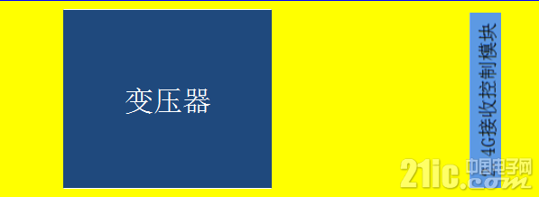

2.4G 接收控制模块在电源板上布局位置探讨(hmwin)
原则:尽可能远离变压器和电源主线。
       摆放位置一般有2种:
      A  如下图,左边220V输入,右边输出接灯珠。这种摆放,模块上2.4G芯片及晶振离变压器和电源主线都比较远,是比较理想的摆放,单面板、双面板影响都相对小些。
    B  如下图,同样左边220V输入,右边输出接灯珠。 这种摆放离变压器距离不确定,受板子大小影响。如果是单面板,电源主线会在板子下面经过,影响相对小些;如果是双面板,电源主线布在上层,影响相当大,有朋友做过验证。在此深表感谢!电源主线布在下层,跟单面板效果一样。假如是双面板,模块位置,在电源板上层铺大面积的地或者铜皮不接地,是否会改善被干扰呢?需要验证,有兴趣的朋友也可以做下这方面的实验。

2.4G设计得4层板还是6层的
 楼主| dddmmmsss123 发表于 2015-7-16 14:37 | 显示全部楼层
309030106 发表于 2015-7-3 20:07
2.4G设计得4层板还是6层的
双层板就可了呀
