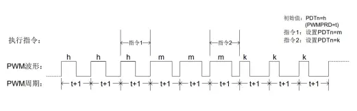

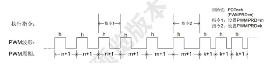

6、周期和占空比是否可以在程序中进行调节 当 PWM 输出波形时,若需改变占空比,可通过改变高电平设置寄存器(PDTn)的值实现。 但需要注意:更改 PDTn 的值,占空比不会立即改变,而是等待本周期结束,在下个周期 改变,如下图:
若需改变占空比,可通过改变高电平设置寄存器(PDTxy)的值实现。但需要注意:更改 PDTxy 的值,占空比不会立即改变,而是等待本周期结束,在下个周期改变,如下图:

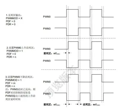

8、PWM 互补模式下的死区设置
互补模式下可以设置死区时间,死区控制模块能够防止互补输出的两路 PWM 信号有效时 区的互相交叠,以保证实际应用中 PWM 信号驱动的一对互补功能开关管不会同时导通。 死区时间有相应的 PWM 死区时间设置寄存器,可分别设置上升沿死区和下降沿死区,不 同型号的芯片,设置 PWM 的死区时间计算方式略有差异,在规格书中的 PWM 死区时间 设置寄存器下有具体的时间计算公式,请以规格书上的计算公式为准,死区输出波形示例 如下图:
