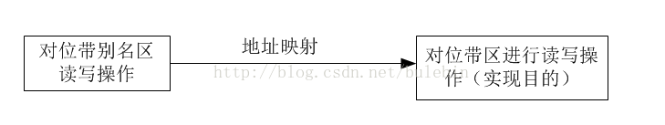

位带操作的最终目的是想对位带区的比特位进行独立的读写操作。但它是通过对位带别名区的操作来实现的。
具体过程如下:
对位带别名区进行读写访问,位带别名区通过地址映射关系映射到相应的位带区,对位带区进行原始比特的读写操作。

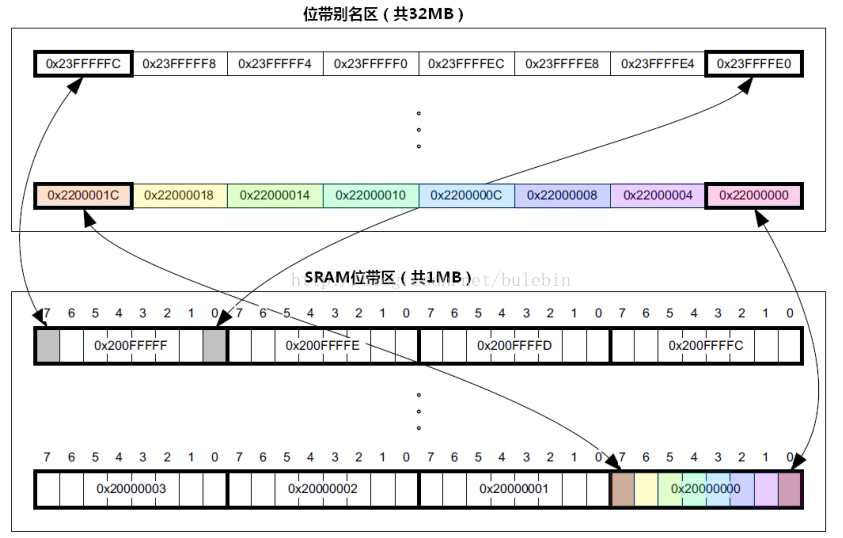

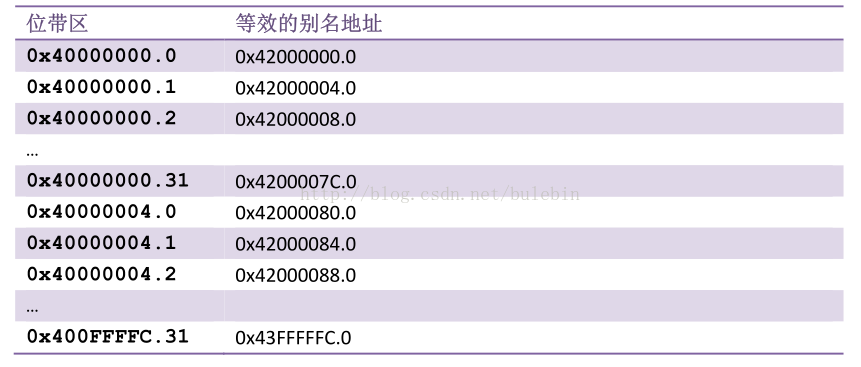

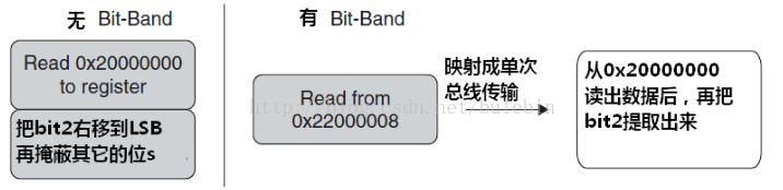

2、位带区与位带别名区的地址映射关系
位带别名区把位带区的每一个比特位膨胀成32位的字,即位带区的每一个比特位对应位带别名区中一个4个字节大小的地址。
下图示例SRAM区中的最低1MB的位带区与位带别名区的膨胀对应关系:
计算公式:
对于SRAM位带区的某个比特,记它所在字节地址为A,比特位序号为n(0<=n<=7),则该比特位对应的位带别名区的地址为:
对于片上外设位带区的某个比特,记它所在字节地址为A,比特位序号为n(0<=n<=7),则该比特位对应的位带别名区的地址为:
说明:“*4”表示一个字为4个字节,“*8”表示一个字节中有8个比特。

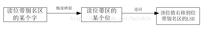

四、读写操作的机制
在位带区中,虽然每个比特位都映射到别名区的一个字,但别名区的字只有LSB(最低位有效)有效,所以读写操作是对别名区字的LSB进行读写,LSB的数值是0或1.
1、读流程:
举例子:
读取SRAM地址0x2000 0000 的第二位的值:

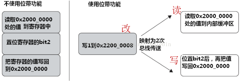

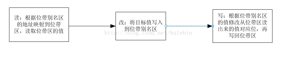

2、写流程:读、改、写
举例子:
将SRAM地址0x2000 0000 的第二位的值置1:
