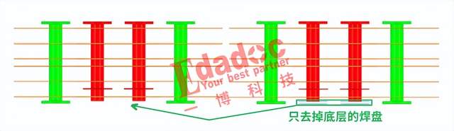

误会可能没有,认知不同是有的。我猜你们认为的只差3个mil的stub长度说的是下面这种情况,那就是把底层焊盘去掉,仅减小过孔stub长度的这个模型吧?
的确如你们之前想象的一样,如果只减小过孔stub长度的话,8mil的stub和10mil多的stub对过孔阻抗的影响的确微乎其微,可能0.2欧姆都没有!
从三者回波损耗的结果对比也能看到几个结论:不背钻的影响在25Gbps之前性能差别的确不大,但是在25Gbps之后其实恶化是很厉害的。哪怕只钻掉焊盘,不减小过孔stub的改善也是非常明显的,还有就是从结果来看,单纯只差几个mil的stub影响是非常小的哈。
这种小于10mil的过孔stub的背钻我们在PCB加工行业内就称为浅背钻,如下图所示,浅背钻主要就是为了去掉底层焊盘的影响,其次才是希望让stub再短几个mil。
最后总结下哈:这个地方的影响无论是从SI性能还是加工方面看,都很容易被忽略,尤其当我们的通道走到了像112Gbps以上的超高速率下,影响是不小的。同时对于板厂加工也是会增加一丢丢难度,毕竟要钻的过孔深度很短,一不留神就钻过了或者压根没钻到,所以也需要对PCB板厂的加工能力有一定的要求哈。我们板厂去做这个事情当然没有问题,关键是在于各位硬件或者PCB设计,包括SI的小伙伴们有没有意识到这个地方对高频的影响,从而找我们的板厂去做这个浅背钻而已!
