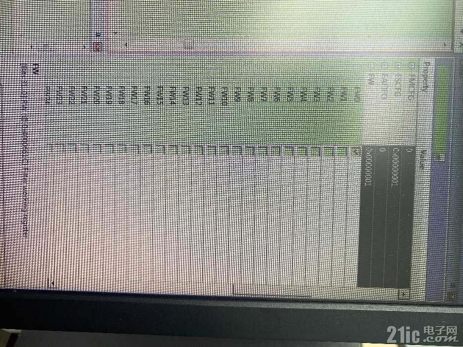

 楼主| wsl11111 发表于 2022-5-7 13:56 来自手机 | 显示全部楼层
老哥,按照你说的我查了一下问题。发现can1发送都是正常,邮箱里的数据和发送完成后的标志都有。但是接收fifo一直没有反应。后来发现can1分配14号滤波器后,使能以后看CAN_FW寄存器里只有can0使能的0号滤波器,而没有14号滤波器。照片在下面

 楼主| wsl11111 发表于 2022-5-7 14:40 来自手机 | 显示全部楼层
终于找到问题了。太坑了,所有接收的滤波器都归can0,配置can1的滤波器时也需要输入can0的地址才可以。can_filter_init(CAN0,&can_filter)

sagade 发表于 2022-5-7 15:38 | 显示全部楼层
恭喜解决问题,原来E5的can_filter_init和F4有点不一样,需要指定CAN0或者CAN2,没有CAN1
\param[in]  can_periph
      \arg        CANx(x=0,2),the CAN2 only for GD32E50X_CL and GD32E508
