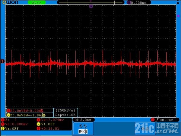

@各位大神,
如下图,stm8L内部电压基准输出的波形干扰很大,相当的难看.输出引脚悬空或者接100k电阻到gnd都是一样的,干扰大.
电池供电,芯片电源引脚加了退耦电容.
yhn1973 发表于 2016-2-1 14:34 | 显示全部楼层
接0.1uf电容到GND

加几个去耦电容试试?
 楼主| 奔牛滚滚 发表于 2016-2-2 09:14 | 显示全部楼层
并联0.1uf电容以后,改善了,但是还有很多毛刺无法去除,正是这些毛刺影响了最终的测量.有什么好办法去除吗?

我之前用DISCOVERY测过,不是这样的,很稳定的。
xmshao 发表于 2016-2-3 11:36 | 显示全部楼层
如果该脚做VREFINT输出的话,还得做相应配置。
请看我的代码
  1.   CLK_PeripheralClockConfig(CLK_Peripheral_COMP,ENABLE);
  2.   COMP_VrefintOutputCmd(ENABLE);
  3. //  COMP_VrefintToCOMP1Connect(ENABLE);
  4.   SYSCFG_RIIOSwitchConfig( RI_IOSwitch_8, ENABLE );
