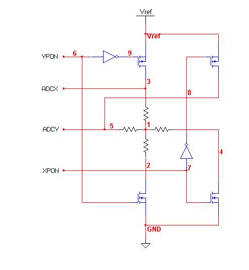

 楼主| roc_qiu 发表于 2009-11-25 13:17 | 显示全部楼层
我们现在仅仅是将触摸屏的X+、X-、Y+和Y-接到了MCU的AD上,没有什么mos管控制触摸屏加电方向,也没有参考电压。
准备直接用IO将X+置高,X-置低,然后利用AD读Y+参数;然后再将Y+置高,Y-置低,然后利用AD读X+参数。不知道这样设计是否有问题。

kiton_law 发表于 2009-11-25 15:22 | 显示全部楼层
楼上,你这样接的前提是你的IO端口必须是三态的,也就是能输出高阻抗状态,同时你的AD口在不做采集的时候要能配置成IO输出来供电,但很多芯片做不到这一点,所以你这个只能在特定芯片上用。
比如,将X+置高X-置低的同时,如果从Y+测量,那么Y-必须置高阻态,否则Y-的电位会影响测量结果测量X+的时候也一样。
下面这个是我的电路,适合任何有两路AD的MCU,ADCX测量的时候,YPON要关闭,反过来ADCY测量的时候,XPON要关闭,有的电路设计采用四个IO分别控制四个mos管,但实际上四个mos管是两两成对开关的,有两个IO信号就可以了,上面两个mos和下面两个极性相反。
其中的四个电阻外端分别代表触摸屏四个线,端点5是X+端点4是X-,端点3Y+端点2Y-
kiton_law 发表于 2009-11-25 16:50 | 显示全部楼层
哈哈,STM32的I/O引脚有8种不同的配置方式,可以根据需要由程序员自由选择。
香水城 发表于 2009-11-25 15:10
当然STM32没问题,端口设置可以随时换,但是就觉得软件处理上太麻烦,换来换去挺凌乱的,而且一样是用4个口,接四个mos管也不是很复杂的设计,我比较喜欢通过硬件设计来减轻软件设计的复杂性。

kiton_law 发表于 2009-11-25 17:21 | 显示全部楼层
因为,我发了10楼的帖子后,发现图画错了,又删掉重发了(因为发现编辑不掉原来的图片。。。。)
