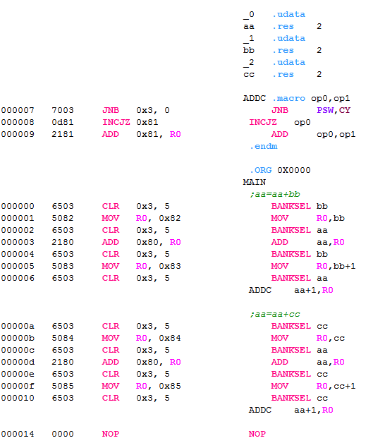

JIM123456 发表于 2016-6-16 10:10 | 显示全部楼层
laoxu 发表于 2016-6-15 19:11
谢谢!
下载看了,汇编伪指令挺齐全的,经测试,有两个主要问题。
数据段需要有名字,你看看我的例子。
宏可以使用多次,你注意下最后一条NOP,地址变化了。

查看了 HEX 文件, 宏代码 是生成机器码了, 原来一直查看的是 LST 文件,没有~~~
JIM123456 发表于 2016-6-16 12:54 | 显示全部楼层
laoxu 发表于 2016-6-16 10:59
查看了 HEX 文件, 宏代码 是生成机器码了, 原来一直查看的是 LST 文件,没有~~~  ...
是的
