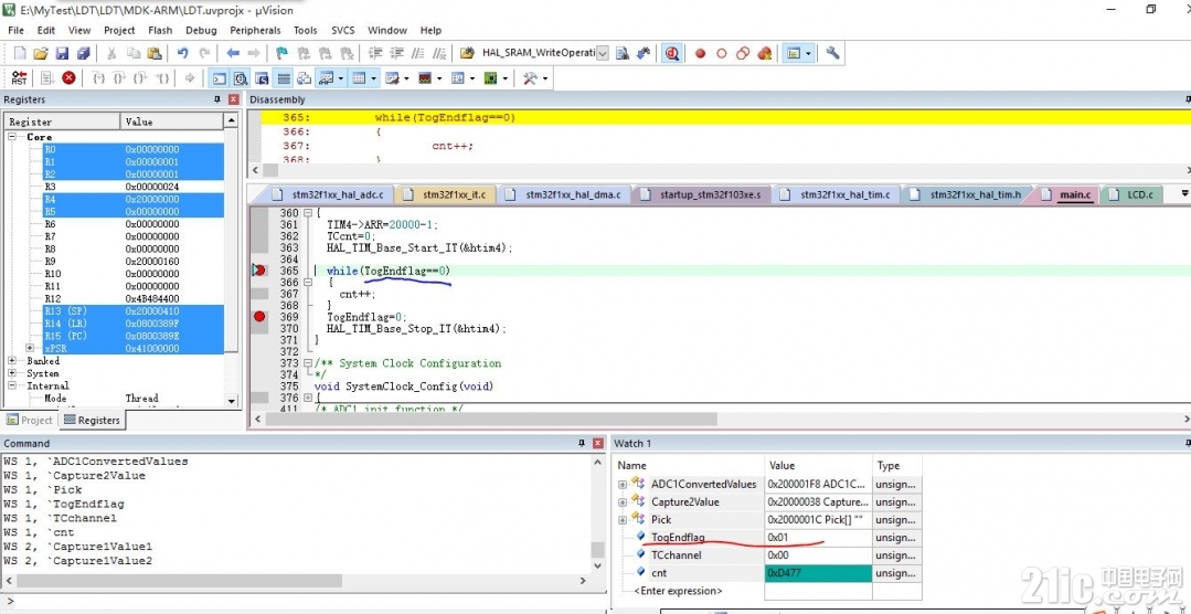

我用定时器中断去修改全局变量TogEndflag,调试时在watch窗口也看见TogEndflag的值为1了,但是while(TogEndflag==0)这个循环就是跳不出去,死在里面了,这是为什么啊?
tempchar 发表于 2016-6-15 11:02 | 显示全部楼层
变量定义加上volatile试试

加了volatile果然跳出去了
Atom2004 发表于 2016-6-15 11:37 | 显示全部楼层
TogEndflag变量定义加上volatile就可以了。
在你进入循环的时候,实际上是将TogEndflag从内存加载到寄存器里面运行的,在整个循环中,TogEndflag这个变量都只是在读取寄存器里面的值。
当进入中断的时候,中断里面会从内存加载TogEndflag到寄存器,修改完之后又存到内存里,然后退出中断,再回到循环里面。但这个时候循环里使用的TogEndflag并没有重新从内存加载TogEndflag这个变量,所以一直都在循环里面。
而你在watch里面看到的TogEndflag变量,是通过调试接口读取对应的内存空间的,所以watch里面看到的值已经被修改了。
