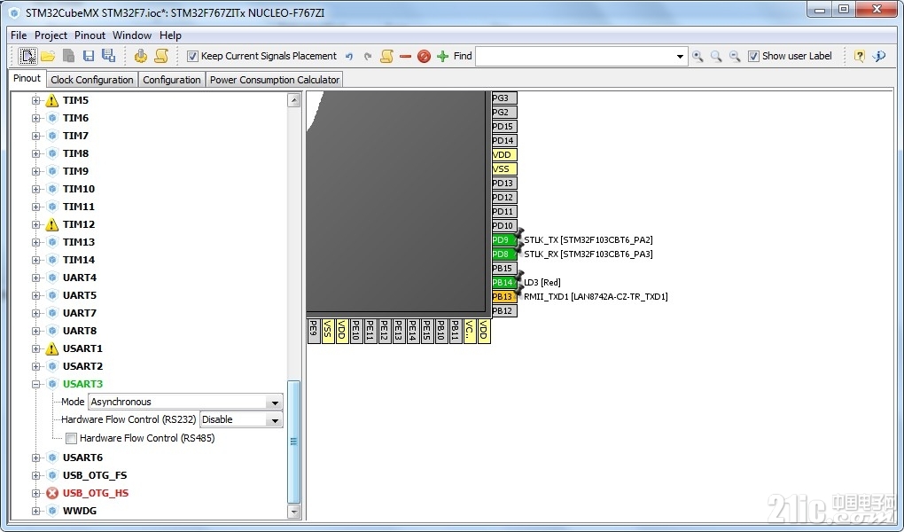

打开STM32CubeMX,新建一个项目,选择NUCLEO-F767ZI

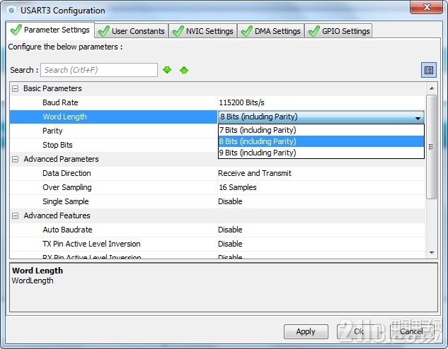

配置串口和时钟如下:
采用stlink连接的串口USART3,主频配置为200M。

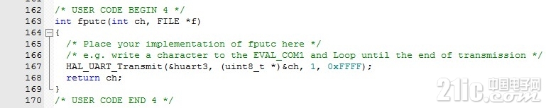

增加串口重定向代码:

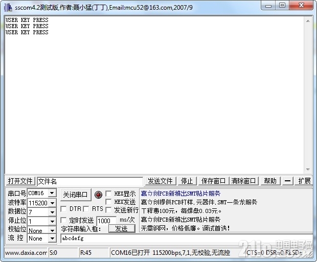

main()中增加按键检测、按键控制LED和串口发送代码:
编译后运行结果如下:
按键按下时,LED翻转,串口发送“USER KEY PRESS”
