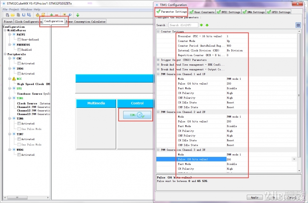

【1】例程简介
【2】跳线帽情况
【3】操作及现象
/******************* (C) COPYRIGHT 2015-2020 硬石嵌入式开发团队 *****END OF FILE****/

  58. /* 第 1 轴 */
  59.   /* 定时器比较输出配置 */
  60.   sConfigOC.OCMode = TIM_OCMODE_PWM1;                  // 比较输出模式:反转输出
  61.   sConfigOC.Pulse =  PWM_Duty;                         // 占空比
  62.   sConfigOC.OCPolarity = TIM_OCPOLARITY_HIGH;          // 输出极性
  63.   sConfigOC.OCNPolarity = TIM_OCNPOLARITY_HIGH;        // 互补通道输出极性
  64.   sConfigOC.OCFastMode = TIM_OCFAST_DISABLE;           // 快速模式
  65.   sConfigOC.OCIdleState = TIM_OCIDLESTATE_RESET;       // 空闲电平
  66.   sConfigOC.OCNIdleState = TIM_OCNIDLESTATE_RESET;     // 互补通道空闲电平
  67.   HAL_TIM_PWM_ConfigChannel(&htimx_L298N, &sConfigOC, TIM_CHANNEL_1);
  68. /* 第 2 轴 */
  69.   HAL_TIM_PWM_ConfigChannel(&htimx_L298N, &sConfigOC, TIM_CHANNEL_2);
  70.
  71. /* 第 3 轴 */
  72.   HAL_TIM_PWM_ConfigChannel(&htimx_L298N, &sConfigOC, TIM_CHANNEL_3);
  73.
  74.   /* L298N相关GPIO初始化配置 */
  75.   L298N_GPIO_Init();
  76. }
