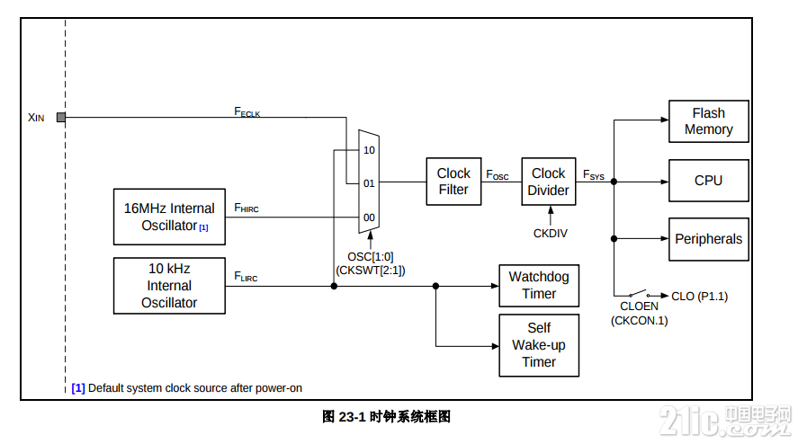

N76E003号称与STM8S003兼容,但我看手册上,只标有OSC IN 的引脚,并且在说明中说:XIN: If the ECLK mode is enabled, XIN is the external clock input pin。找OSC OUT引脚却找不到。
不知道这块芯片可不可以使用外部振荡器?

外部用有源晶振即可

电子线路中的晶体振荡器也分为无源晶振和有源晶振两种类型。无源晶振与有源晶振的英文名称不同,无源晶振为crystal(晶体),而有源晶振则叫做oscillator(振荡器)。无源晶振是有2个引脚的无极性元件,需要借助于时钟电路才能产生振荡信号,自身无法振荡起来,所以“无源晶振”这个说法并不准确;有源晶振有4只引脚,是一个完整的振荡器,其中除了石英晶体外,还有晶体管和阻容元件,因此体积较大。
heisexingqisi 发表于 2017-1-8 18:30 | 显示全部楼层
有源晶振型号众多,而且每一种型号的引脚定义都有所不同,接法也不同,下面我介绍一下有源晶振引脚识别,以方便大家:有个点标记的为1脚,按逆时针(管脚向下)分别为2、3、4。通常的用法:一脚悬空,二脚接地,三脚接输出,四脚接电压。

时钟系统N76E003拥有多种时钟源可供选择,这样在应用中可以有多种选择,使系统性能发挥到最佳,并且功耗降到最低。共有3种系统时钟源可供选择,包括:内部振荡器、来自 XIN 引脚的外部时钟。可以通过软件设置选择。N76E003内嵌2个内部RC振荡器一个10 kHz低速、一个 16MHz 高速RC振荡器,高速16MHz误差在出厂时校准到±2%(全温度、全电压范围内)。CKDIV除频器可以灵活地调整N76E003功耗与性能。
DS_N76E003_SC_Rev0.04.pdf (4.73 MB, 下载次数: 16)
heisexingqisi 发表于 2017-2-26 14:10 | 显示全部楼层
也就是内部不支持外部无源晶振的启动电路,因此需要使用有源晶振或者直接提供一个时钟信号。。

外部用有源晶振即可,无源晶振不行。

zhuotuzi 发表于 2017-2-27 15:06 | 显示全部楼层
1.无源晶振是有2个引脚的无极性元件,需要借助于时钟电路才能产生振荡信号,自身无法振荡起来
2.有源晶振有4只引脚,是一个完整的振荡器,其中除了石英晶体外,还有晶体管和阻容元件
主要看你应用到的电路,如果有时钟电路,就用无源,否则就用有源
你这个只有一个输入,那就是没有时钟电路,因此如果用外部晶振就用有源晶振,另外有源晶振比无源晶振更可靠。

可以外接有源晶振。
就记住一条:只有晶振输入的用有源晶振,既有输入又有输出两个端口的晶振接口用无源晶振、有源晶振都可以。
