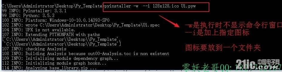

1,使用  pyinstaller 封装一个exe可执行文件,指定一个应用图标。主要参考官方帮助文档: http://pyinstaller.readthedocs.io/en/stable/requirements.html
2,先看执行结果:很明显,可执行文件上面带上了指定的图标了。前提是这个图标必须是 .ico文件。
3,再看一下命令行里面是怎么执行的。
4,再看一下代码里面,窗口左上角的图标部分。然后把这个图标文件拷贝到文件夹里面。
