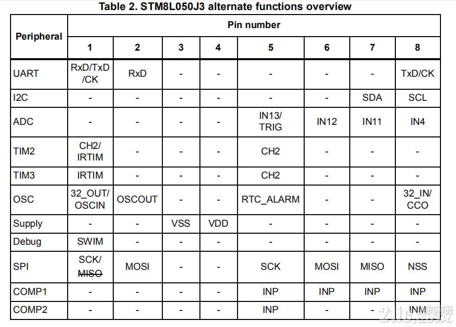

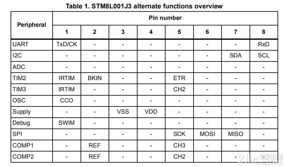

[STM8] 8pin STM8能干啥?+SPI<===>UART互转工具
 楼主| dirtwillfly 发表于 2018-12-24 22:26 | 显示全部楼层 |阅读模式
借网友的截图,节省论坛资源
看到没,这货SPI和UART互不冲突,天生是SPI<===>UART互转工具的料。
当然,也能用来驱动spi器件,全部变成uart接口的模块。
然后,就是UART接口统一江湖的时候了

 楼主| dirtwillfly 发表于 2019-1-4 15:20 | 显示全部楼层
heimaojingzhang 发表于 2019-1-3 10:43
这个能用在哪方面呢
很多应用场合啊。比如spi接口的屏、spi接口的flash等等
也可以作为spi调试工具等
