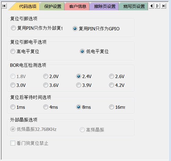

     这次试用板配送的下载器是基于CH340G的USB转TTL下载器,只在上电瞬间对测试板供电,插上USB后板子上的指示灯会闪烁一下。测试板的供电电压可以在HC-ISP V2.0中设置成3.3V或者5.0V。若想在烧录程序下载完成后仍然给板子供电,可以使用HC-ISP V2.0勾选“下载程序后持续供电”选项。
     也可以对复位引脚的功能、有效电平做设置,还可以对BOR电压、复位时间、外部晶振和看门狗是否有效做设置。
     还发现了一个很好的功能,就是可以在“客户信息”中预设序列号和ID号进行批量烧录,并自动增加。

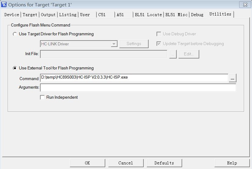

     这个烧录程序HC-ISP V2.0也可以直接在KEIL uVision4或者以上版本中调用。如下图:

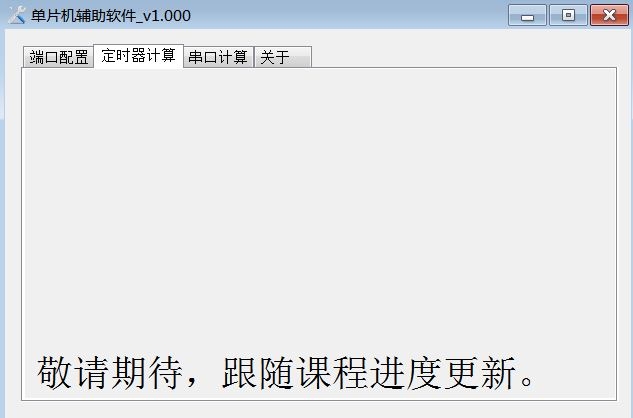

      在软件的测试评估时还发现了一个很好的辅助软件---单片机配置辅助软件v1.000,可以帮助开发者设置GPIO初始化代码生成,这也是对初始化代码生成的尝试把。有看到其他外设的标签,遗憾的是还没有具体实现。非常期待全部外设初始化代码生成功能的实现。感觉这个是网友自己开发的,非常期待芯圣官方能提供类似的产品。这在许多国外MCU上已经普遍提供了。
