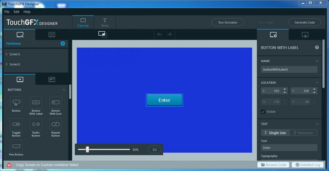

(二)界面
菜单看上去也挺简单,基本都向扁平化设计发展。
左上是不同screen切换,左下是控件选择,右边是属性设置。
(三)
screen1
上图就是第一个screen,添加了一个box把整个界面罩住,中间一个button with lables。
在右侧功能栏为button添加功能:
这里功能的大概意思就是点击的时候切换screen。
实际上这个时候还没有screen2,因为还没有添加,需要在左上角screen窗口添加screen2.

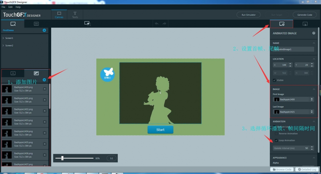

screen2
screen2添加了一个animatedImage,这是一个可以播放动图的容器。
需要注意,图片文件路径可以包含中文字符,但文件本身不能有中文字符和下划线之类的,我才改了二十来张文件名,感觉手腕关节炎都开始发作了。
此外还有左上角的普通image和下面的button
增加一个点击button,image就移动的功能:
