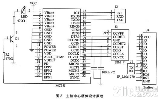

     2.2硬件设计原理
  主控中心、分控中心硬件设计原理分别如图2所示。
  MC35i有40个引脚,其中RXD、TXD必须与ZigBee的RX、TX平行相连进行数据的收发,CCIN(24)、CCRST(25)、CCIO(26)、CCCLK(27)、CCVCC(28)引脚分别与SIM卡的8、2、7、3和1相连.分别表示SIM卡是否置入、SIM卡复位、SIM卡数据、SIM卡时钟、SIM卡电源。
  分控中心SM5964A的第1l、lO脚TXD、RXD与ZigBee的第5、4脚TX、RX连接进行数据通信,第P10、P11、P12、P13、P14、P15、P16、P17引脚与键盘连接,通过程序控制键盘的操作。

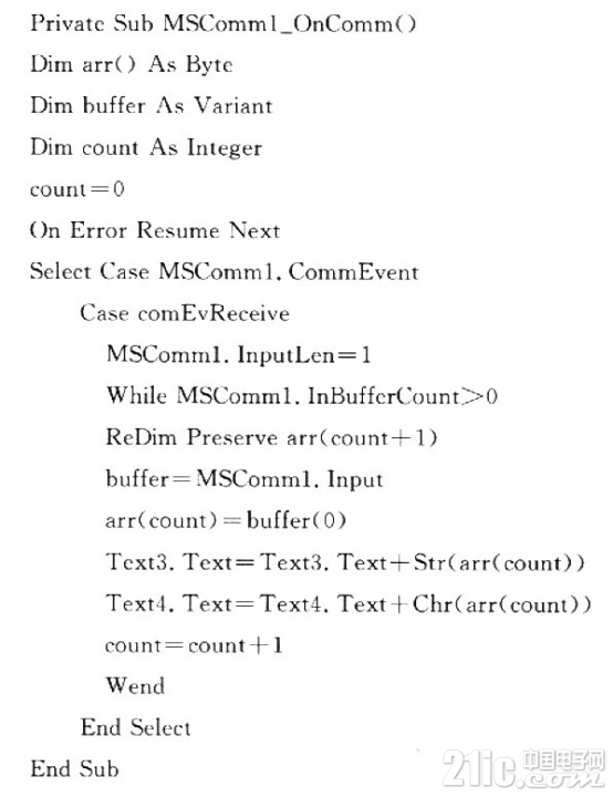

  在熟悉AT指令集的基础上,实现对MC35i与PC机之间通信的调试、电路的调试、短信的收发和查看MC35i发送与接收数据的格式。这里的上位机程序是用VB编写的串口收发程序。
  VB语言中MSComm控件是一个串口通信的专用控件。下面是上位机串日程序的主要代码——响应的Oncomm事件(这里是以二进制数接收的):

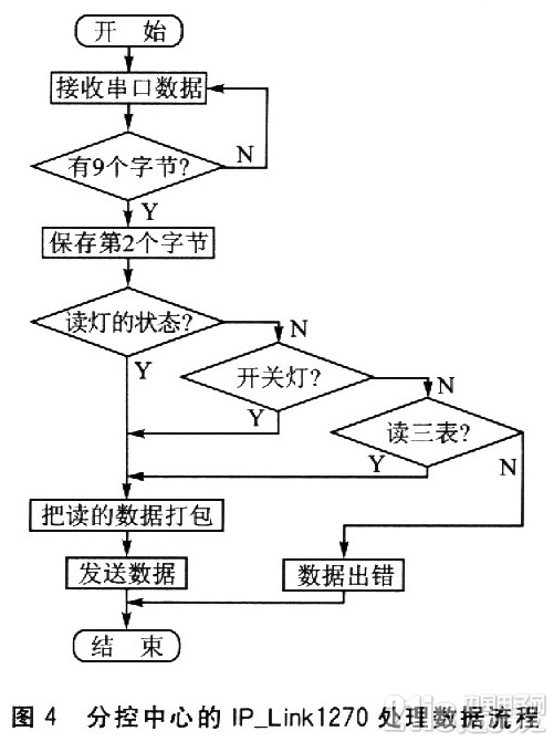

  下位机主要负责对主控中心的IP_Linkl270发过来的数据进行解码,解码后再对用户所有的数据或要执行的指令进行处理;或者当单片机产生中断时,主动地向用户发送信息。

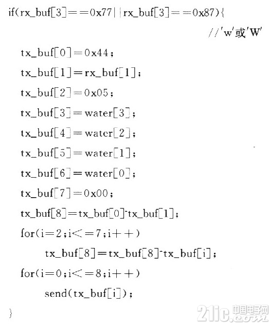

  下位机的主要功能是通过串口采用AT指令集对IP_Linkl270发送的数据进行收发,并对收到的数据进行解码。分控中心的IP_Linkl270处理数据流程如图4所示。
  下面是判断是否要读取水表的数据,打包水表值,并发送的程序:
