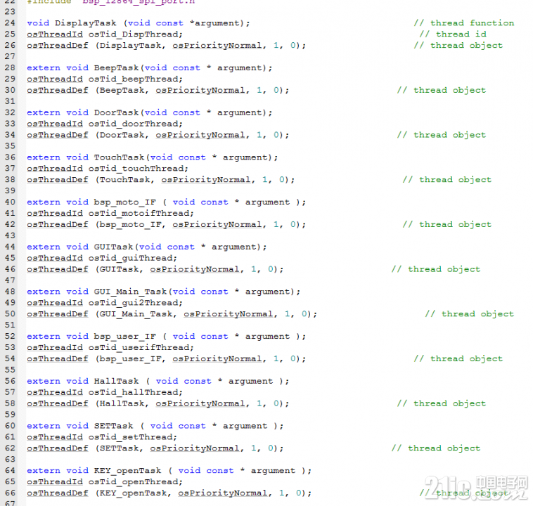

结合所学,使用的是以下这个模板创建的线程
void XXXTask(void const *argument);                             // thread function
osThreadId osTid_XXXThread;                                  // thread id
osThreadDef (XXXTask,osPriorityNormal, 1, 0);                  // thread object
Main函数的用法如下:

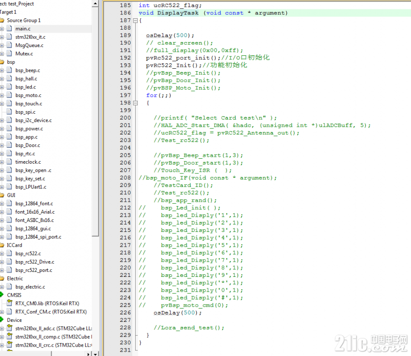

其中的一个线程实例如下:
使用的芯片是STM32L071RBT6,工程还在实测运用,有时间接着更新,欢迎网友一起讨论进步,更新待续………
