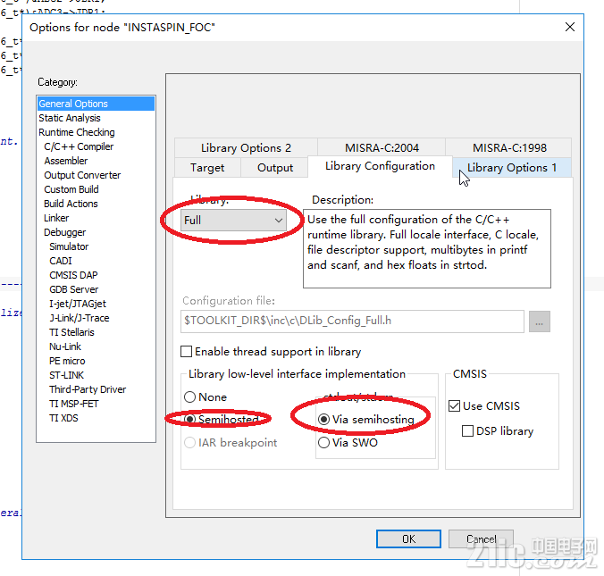

CubeMx生成的代码,有些可以用printf打印到 iar的 terminal i/o,有些工程又不能。
不知道啥原因,IAR软件的问题吗?网上找了半天没有找到答案; 按照有些网友提供的设置,还是不行;
求教大侠,江湖救急!!
谢谢!

 楼主| xiaofei558008 发表于 2019-6-27 14:56 | 显示全部楼层
不需要任何改变硬件相关的代码吧,我另外一个工程,在仿真模式下都可以printf了;
上面的代码是可以在terminal i/o直接打印的哦;
有些cubemx生成的工程又不可以,好奇怪;
