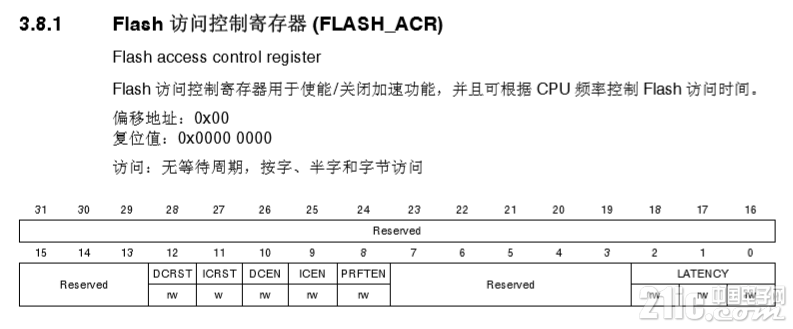

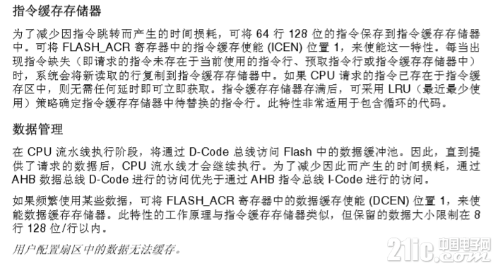

在参考手册FLASH 模块中,ART加速器中有这么一句话,凭借ART加速可以使CPU运行168MHZ时的性能相当于零等待。
1.png 然后我用KEIL软件连上板子与示波器根据手册中给出的设置,我们电压时3.3V,配置时钟频率为168,所以选择5个等待周期,开启预取和缓存。

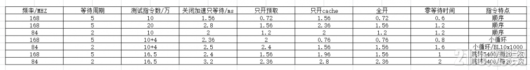

经过一段时间的研究,这个问题已经解决了。此测试方法可行,附上测试数据。希望能帮到大家。
结论:ST的加速效果在一些特点明显的程序中(针对预取的顺序程序,针对cache的循环程序)加速效果显著能达到零等待性能。但是在大量跳转的程序中虽然达不到零等待,但是加速效果依然显著。
对于之前测量中存在的问题,应该是因为在频率过高时,指令数太少,受限于器材的限制,在示波器上显示不出明显效果,。当我把指令数加到10W条或者频率降低后,问题被解决。
