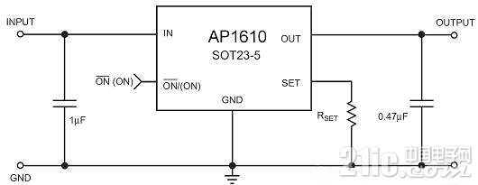

      AP1610是为高端负载开关应用设计的限流P沟道MOSFET电源智能开关。其工作电压是2.4V~5.5V,是以3V和5V为电源的电子产品的理想保护器件。其完整的限流保护电路当大电流输入超过设定值时自动调节达到输出电流不变。AP1610还具有过热保护、限制功耗和结温的功能,可用于控制1A的负载。限流值是可编程的,通过SET端到地的外部电阻大小来调整。工作模式静态电流典型值 9&mICro;A, 关断模式静态电流典型值1µA。AP1610采用无铅5脚 SOT23封装,广泛应用于笔记本电脑、USB外设、热交换设备及便携通讯产品。AP1610的典型应用如图二。
图二 AP1610的典型应用
      AP1610有高电平有效和低电平有效两种选择,在3G无线上网卡应用中我们选用低电平有效的型号: AP1610ES5-LFKR,使能端接一10K电阻到地;RSET用10.3K电阻,设定限流值500mA。
