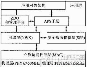

  ZigBee是以IEEE 802.15.4无线标准为基础开发的无线传感器网络协议,是IEEE第一种用于传感器与制动器等监测和控制应用的开放无线标准。无线传感器网络由许多功能相同或不同的传感器节点组成,而每个传感器节点由数据采集、数据处理和控制、通信和电源4个模块组成。节点在网络中负责完成数据的采集、收发和转发。作为ZigBee协议网络节点,需要有IBEE 802.15.4标准的PHY和MAC层,这两层组成了控制和数据传输的架构,ZigBee层架构如图1所示。
  ZigBee在底层具有OSI模型开始的两层架构,物理层(PHY)定义了无线射频特征,支持2种不同的信号:2450 MHz和868/91 5 MHz。本文使用的频段在2.4GHz ISM。IEEE 802.1 5.4标准允许在这个全球频段内使用250 kbps的数据速率,还可以提供1 6个不同的信道。而介质访问控制层(MAC)负责相邻设备间的单跳数据通信,它与网络层连接,经过相互协调和数据传送来工作,也建立设备间的单跳数据通信的协调、关联和安全。网络层(NWK)支持的网络拓扑有星型、树型和网格型。应用层则包括APS子层、ZDO和管理平台以及应用对象架构。由ZigBee架构可知它们的相互关联:安全服务提供层(SSP)保护了应用层、网络层(NWK)和介质访问控制层(MAC),由此建立起了安全机制;而安全服务提供层(SSP)则是通过ZDO和管理平台进行初始化和配置的,要求实现高级加密标准。

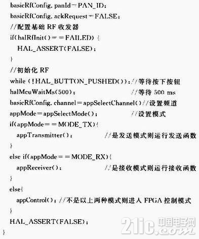

  MCU与无线传输接收模块使用TI公司的CC2530,具体选用了CC2530F256。它具有256 KB闪存块,VDD为2~3.6V,fc为2 394~2 507MHz。使用C语言对CC2530进行编程,主要是对RF收发器的配置,而对了该器件,需要在控制RF收发器的同时,对FPGA进行控制,部分程序如下:
  以上程序主要是控制3种模式的切换:数据发送、数据接收和FPGA控制。除此之外,还需要没置3种模式的函数,特别是对FPGA的多种控制,需要进行函数的嵌套。波特率的设置也要根据需要而确定。另外若作为中心协调器,还需要配置PAN ID等等。

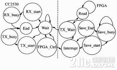

  由于CC2530作为两个功能的使用对于状态的挖制需要特别安排,以免出现错误。配置EP1C6Q240C8和CC2530F256后得到状态转换方式,状态转换图如图4所示。
    CC2530在接通电源后便处于待机状态,在由按键信号触发后,便开始转入FPGA控制状态,实际程序中是开始运行FPGA控制函数,然后发送控制信号给FPGA。之后,CC2530便又返回待机状态,等待无线信号的接收,等到接收后便发送给FPGA。此时FPGA经过收到需要接收的控制信号判断后,对CC2530发送过来的信号进行存储。经过存储之后,继续等待FPGA的控制信号。若CC2530收到了需要发送的控制信号,FPGA便进入了发送等待的状态,直到CC2530开始进行接收或是再次进入等待状态后,再读取,然后发送给CC2530。

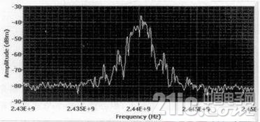

  设置多节点后,使用串口工具连接CC2530,使用SeaSolve软件进行无线网络的测试,得到实时测试图SeaSolve信号频谱测试图如图5所示。
    信号在2.4GHz左右增益达到了36 dBm,而其他频率在80 dBm左右,这样可以看出,ZigBee信号能在2.4GHz接收到敏感信号。SeaSolve频谱峰值图如图6所示。
    根据频谱峰值图,其在各频率的峰值和原频谱测试图区别不大,信号在2.4GHz左右接近35 dBm,由图可以看出,在固定频率上的信号的波动比较小,抗干扰性较好。
