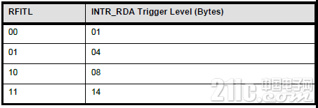

UART有收/发FIFO,如果要实现UART快速收发就要用到UART FIFO功能。而用到UART FIFO功能就不得不提一下超时功能。
UART 的FIFO,RX的阀值可以设定,如下:

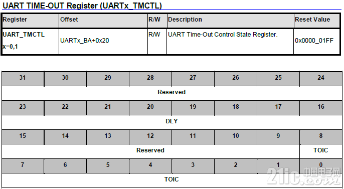

可以设定RX FIFO中接收的字节数超过一定字节才发生中断,这样可以降低CPU的loading。如果设定RFITL为11b,就是收到14个字节才发生中断。一旦接收的数据不足14个字节,已经收到RX FIFO中的字节怎么办呢?这就需要设定超时功能了,寄存器如下。TOIC的单位为波特率。
 楼主| huahuagg 发表于 2019-11-24 14:22 | 显示全部楼层
例如TMCTL = 40,就是RX FIFO中有数据,但是间隔40个波特率时间没有再收到数据,就会发生超时中断。调用下面的函数使能接收FIFO满中断(RDA)和超时中断
UART_ENABLE_INT(UART0, (UART_INTEN_RDAIEN_Msk | UART_INTEN_RXTOIEN_Msk));

上面的代码注意不能用红色的那行代码,只有RX FIFO中的字节数>= RFITL设定时,UART_IS_RX_READY才会为TRUE。就是说,一旦读出一个字节,它就会为FALSE了。如果希望中断中一次将UART收到的字节全部读出,需要查看RX EMPTY标志。
