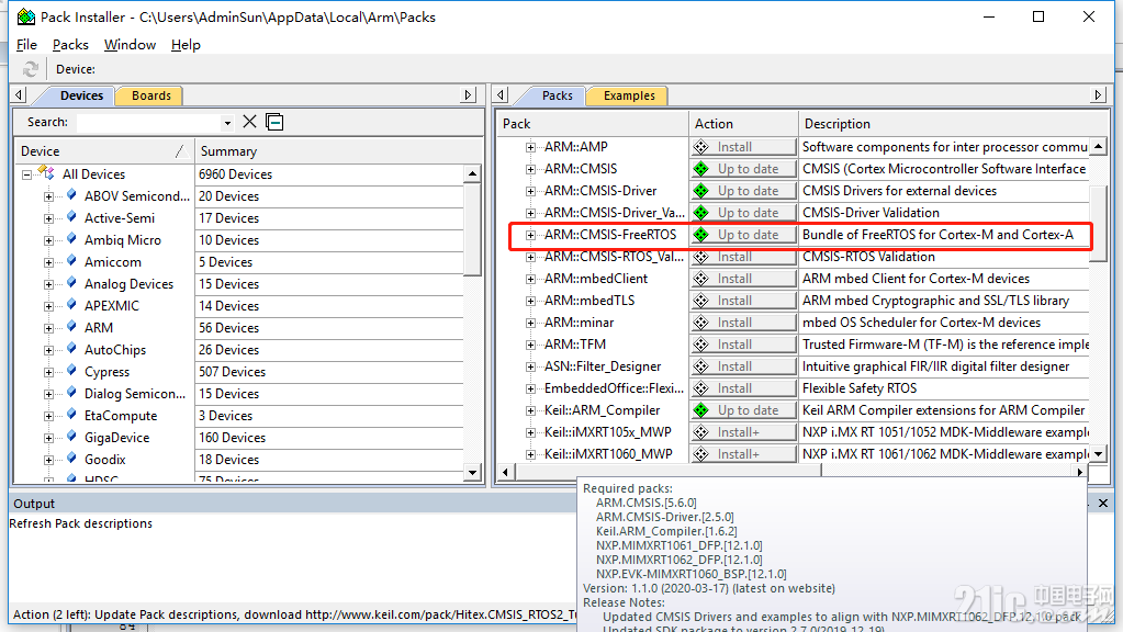

2.将KIEL-V5软件打开,下载FREERTOS支持包,如下图所示。

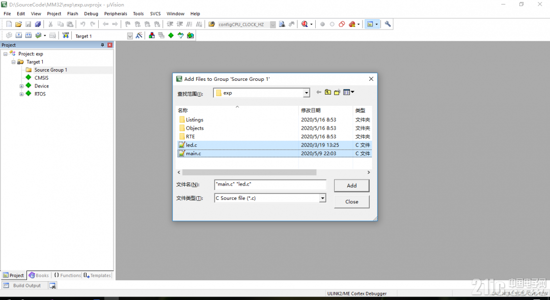

3.新建KEIL软件工程,选择开发板对应的芯片型号。

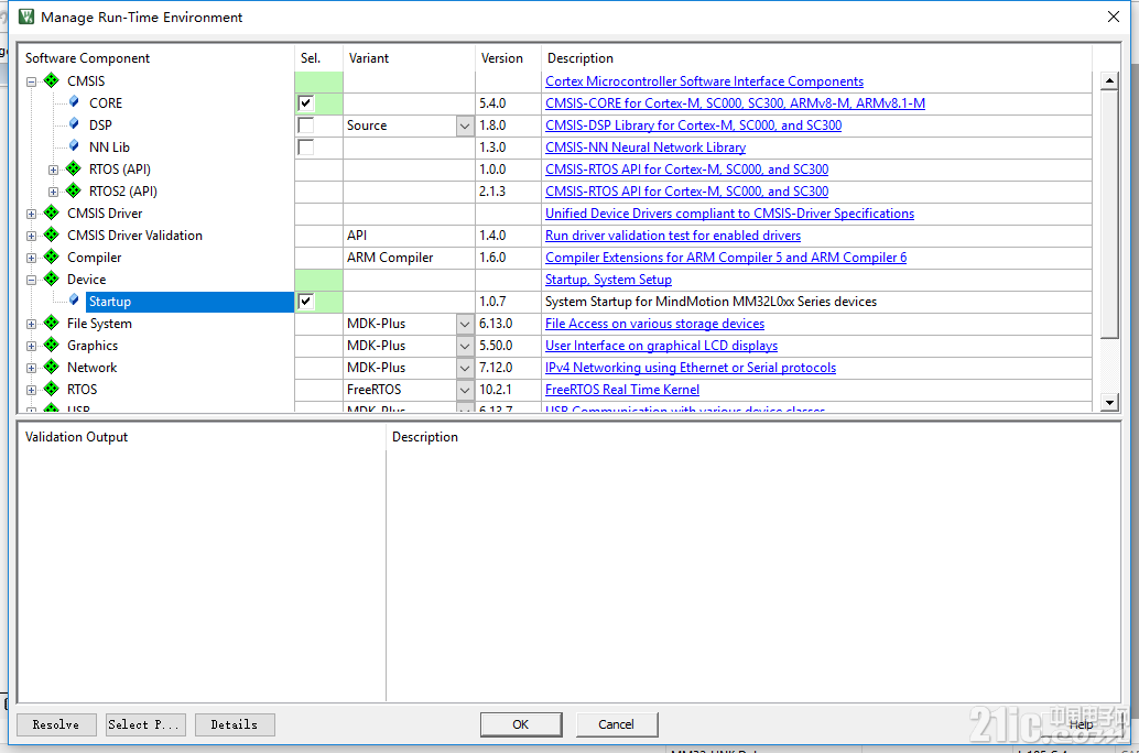

5.编写亮灯任务,此例程为便于学习,每个LED使用一个任务。
6.调试运程程序。
附件:源代码
