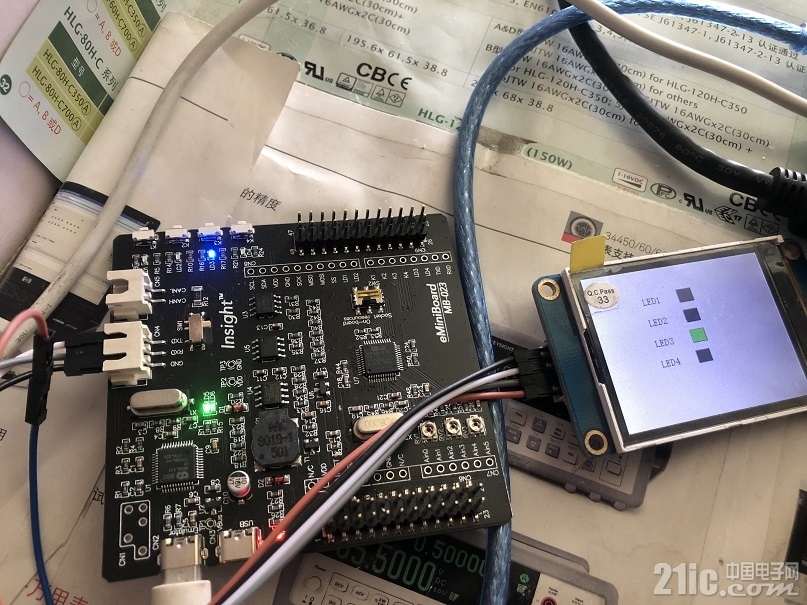

按照昨天的计划准备把几个实验整合到一起弄一个综合的例程,目前除了USB以外其他功能都基本实现了,这段时间工作比较忙,测评到这就先告一段落了,后面有时间再补上其他外设的测试
先来看看今天的测评结果:

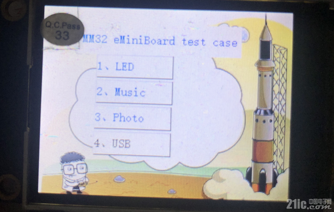

1、按照计划目前整合了LED、Music和Photo部分,先来看个整体图,具体情况如下:
到这个界面后按Key3就会依次出现LED界面->Music界面->Photo界面->上图界面->LED界面->......循环,(USB界面未实现),每个界面如下:

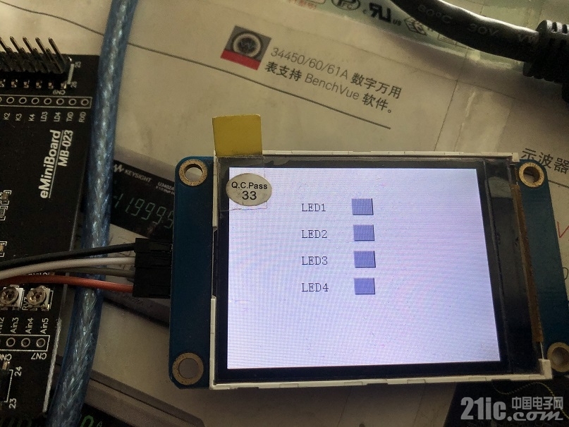

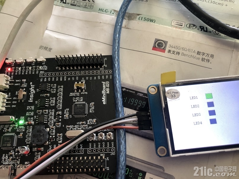

2、LED界面
上面左图是刚切换到界面的状态,这时按下Key4,界面上的指示就会好真是LED状态一样循环亮起来(流水灯),图2和图3是效果图

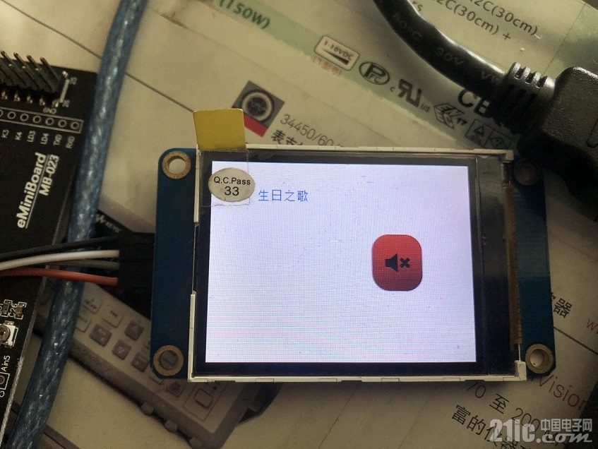

3、Music界面
刚进入界面时如图一所示,按下Key4后,蜂鸣器鸣响,歌曲为蜂鸣器测评中的音乐,这时界面图标变为图2

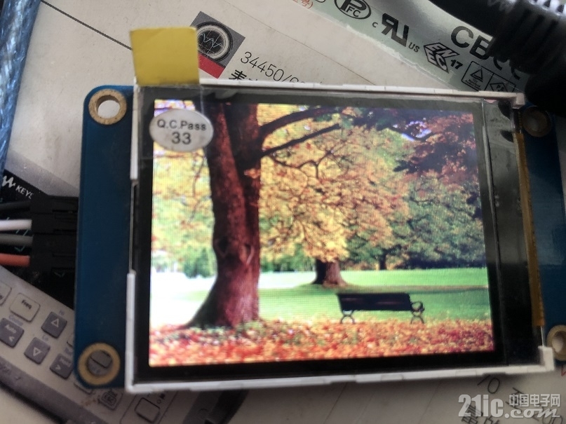

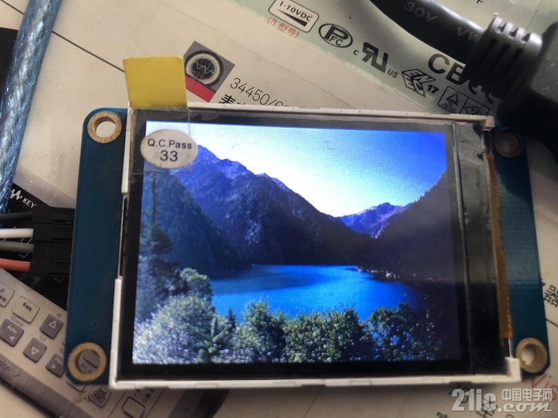

4、Photo界面

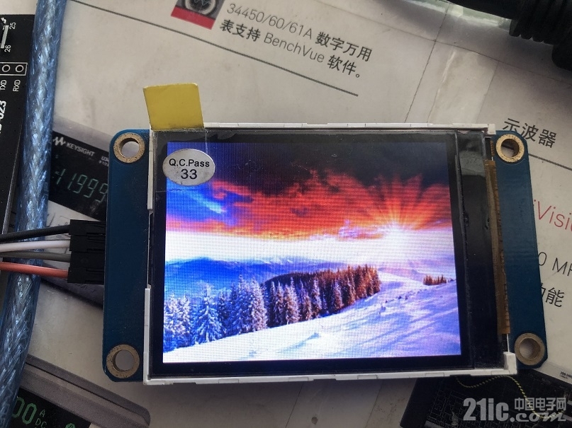

进入Photo界面后,界面就会定时切换显示图片(头像太丑没敢放,网上随便找了几张,哈哈),算是简单的电子相册功能吧
