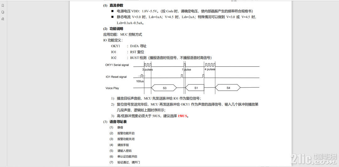

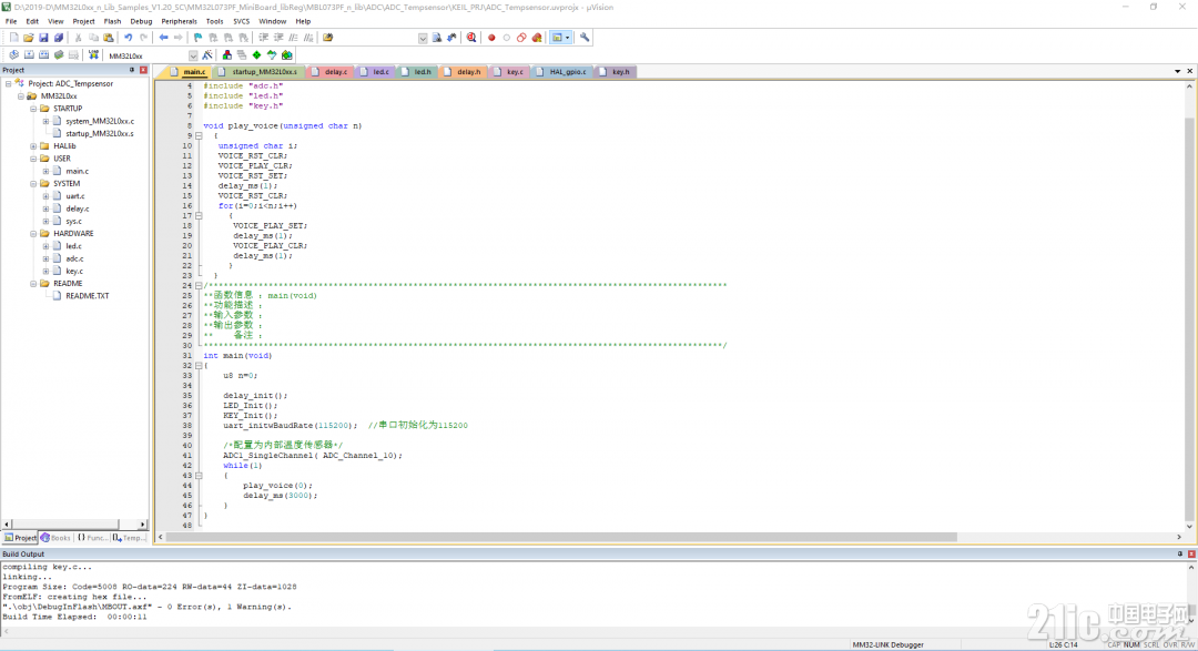

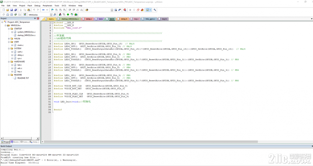

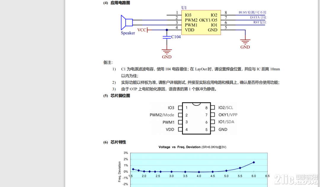

收到开发板,就到MM32官网,查看相关原理图,及安装相关的软件及驱动。
相关的硬件连接及软件,语音芯片资料如图。
Betty1299 发表于 2021-1-10 12:38 | 显示全部楼层
这是什么语音芯片?是那种玩具上的么?感觉挺有意思,采用的是单总线方式驱动的吧

lidi911 发表于 2021-1-15 19:17 来自手机 | 显示全部楼层
什么语音芯片啊?模块?
