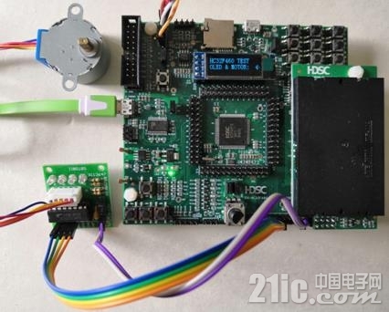

步进电机是一种常用的执行器件,使用它能进行精准的定位及转速调节等工作。一个简单的步进电机驱动要由步进电机、驱动电路及微控制器构成,见图1所示。
图1 步进电机驱动构成
在HC32F460开发板上,提供了电机驱动控制接口,见图2所示。
2 电机驱动控制接口
为了驱动步进电机,除了硬件方面的准备,还需必要的软件配合。
要编写步进电机驱动程序主要分为以下几步:
1)分配引脚
使步进电机的MA~ MD引脚分别与PE8~ PE11相连接
MA---PE8
MB---PE9
MC---PE10
MD---PE11
2)定义输出高低电平的语句
  1. #define MAL     PORT_ResetBits(PortE, Pin08)
  2. #define MAH     PORT_SetBits(PortE, Pin08)
  3. #define MBL     PORT_ResetBits(PortE, Pin09)
  4. #define MBH     PORT_SetBits(PortE, Pin09)
  5. #define MCL     PORT_ResetBits(PortE, Pin10)
  6. #define MCH     PORT_SetBits(PortE, Pin10)
  7. #define MDL     PORT_ResetBits(PortE, Pin11)
  8. #define MDH     PORT_SetBits(PortE, Pin11)
3)配置延时函数
配置延时函数的工作在步进电机的驱动中十分重要,它控制着步进电机运转的快慢。
对于步进电机来说其速度是与驱动脉冲相有关的,但也并非脉冲越快,电机的转速越快。因为电机电机属于机械器件,要建立相应的磁场以达到相应的扭矩才能使电机转动。过快的脉冲只会使电机在原地震颤和抖动,并无法旋转。
4)控制电机旋转方向
对于4相5线式步进电机来讲,可通过8个节拍的脉冲序列来控制其正反转。

5)控制电机运行
控制电机运行的关键程序
  1. OLED_Init();
  2. OLED_Clear();
  3. OLED_ShowString(0,0,"HC32F460 TEST",16);
  4. OLED_ShowString(0,2,"OLED & MOTOR:",16);
  5. MAL;
  6. MBL;
  7. MCL;
  8. MDL;
  9. Ddl_Delay1ms(500);
  10. f=1;
  11. rdata=5;
  12. n=3;           // n>1
  13. OLED_ShowNum(112,2,0,2,16);
  14. for(c=0;c<rdata;c++)
  15. {
  16. if(f==0)    fx();
  17. else      zx();
  18. OLED_ShowNum(112,2,c,2,16);
  19. }
  20. while(1);
感兴趣的话,还可以添加按键来设置转速和转动的圈数等,那会使应用价值更高!
