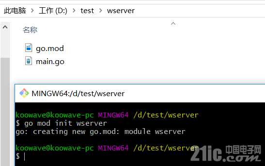

进入项目目录 D:\test\wserver 里,新建一个 go源码文件: main.go
然后在 D:\test\wserver 里打开终端执行命令:  go mod init wserver (go mod init 后面需要跟一个名字,我这里叫wserver)
看到提示 “go: creating new go.mod: module wserver”  说明 go mod 初始化成功了,会在当前目录下生成一个 go.mod 文件。
包含go.mod文件的目录也被称为模块根,也就是说,go.mod 文件的出现定义了它所在的目录为一个模块。

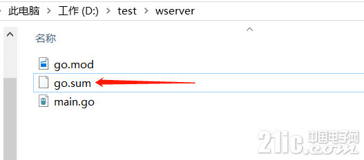

执行上述命令之后,其实你已经可以开发编译运行此项目了,比如我们随便使用github上的一个包,在终端打印一下
运行一下,会看到输出结果:  {  false false false}  ,同时项目目录下多出了一个文件 go.sum  。go.sum 是记录所依赖的项目的版本的锁定。

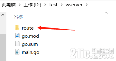

现在我们再建一个项目内的包 route :

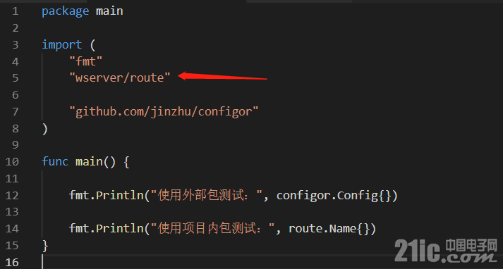

在 main.go 里如果需要使用这个包,需要使用这个包的 模块内的绝对路径来导入,比如:
"wserver/route"  导入这个包的地方是 模块内的绝对路径,就是要从go.mod所在的目录开始。

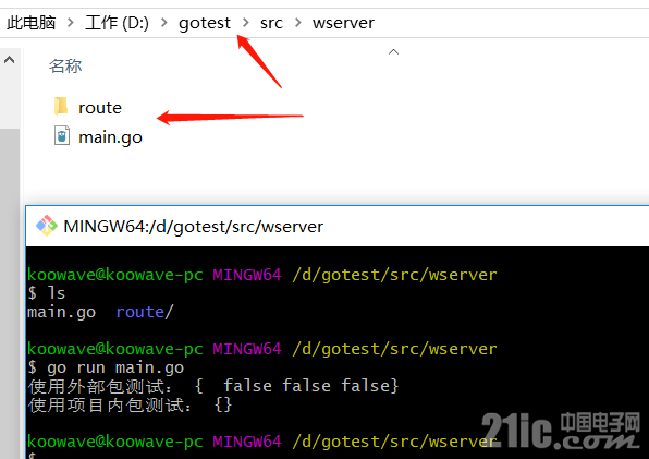

另外,如果我们想把这个项目放到GOPATH下面,不使用go mod模式,而是想使用GOPATH模式的话,,只需要把这个项目移到GOPATH环境变量包含的任意一个目录下面的src目录里,就可以启用GOPATH模式了(前提是 GO111MODULE 这个环境变量的值必须是auto 或 off)。
比如:gotest 目录是GOPATH环境变量里的其中一个目录,我们将上面的代码复制到 src 目录下,删除原来的go.mod 、go.sum 两个文件(也可以不删除),代码一样可以运行:
