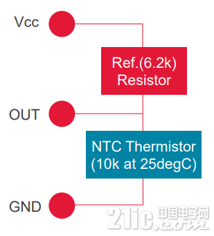

NTC传感器如下图所示,NTC的阻抗随着温度升高而降低。手册给出了阻抗到温度的转换公式。

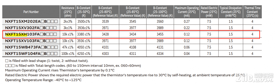

我们可以通过ML51单片机提供的 12位ADC来读取该串联电阻的分压,从而根据参考电阻计算出传感器的阻抗,然后利用手册的温度计算公式计算出温度。下图是手册给出的几个常用计算常数B,可根据测量的范围合理的选择,用于提高测量精度。

根据手册该型号的B常数在25到50度之间采用3380,25到80之间采用3428,25到85之间采用3434,25到100摄氏度之间采用3455.
为了方便,本项目采用3455计算。

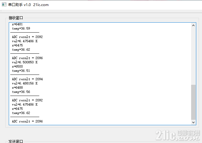

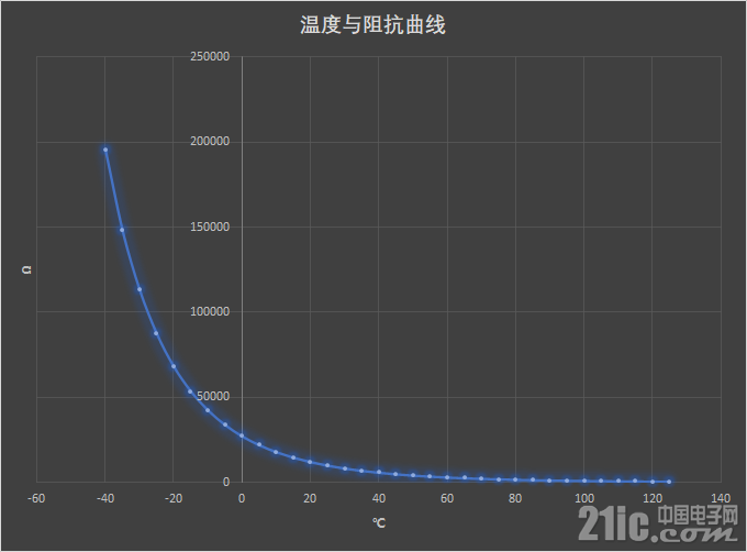

手册还给出的查表方法,给出了几个特殊点,如下图所示
绘制出曲线如下图所示。
点评:NTC测量温度成本低,响应迅速,只需要使用1路ADC通道即可。比数字类型的温度计驱动更加容易,使用更加灵活,还可以自己实现校准功能。
