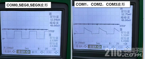

我目前用stm8L152K4T6也在调试LCD,用示波器看端口电压应该在1.8v~2.45v这样,端口电压有点低了吧,

1)大家好,我用的是STM8L152K4T6单片机,液晶屏厂家给的资料是1/4 DUTT,1/3 BIAS,不论怎样修改分频系数,显示总是很暗,闪烁。将1/4改成1/8就显示正常了。
2)现在遇到的问题是,我向LCD_WriteRAM(LCD_RAMRegister_1,0x01);  LCD_WriteRAM(LCD_RAMRegister_3,0x10)里面置高无法点亮,很疑惑。
3)//COM0--PA4,COM1--PA5,COM2--PA6,COM3--PD1,SEG8--PD2,SEG9--PD3,
  用示波器看COM0--PA4,SEG8--PD2,SEG9--PD3,均为方波,但是COM1--PA5,COM2--PA6,COM3--PD1,显示波形不正常。下面是波形图,还请多多指教。 69825ff678c68c34b.png

硬件连接没有问题吗
guanjiaer 发表于 2021-2-1 23:27 | 显示全部楼层
从代码上看没有什么问题
heimaojingzhang 发表于 2021-2-1 23:30 | 显示全部楼层
难道这是普遍的现象?
keaibukelian 发表于 2021-2-1 23:31 | 显示全部楼层
有没有闪亮的现象呢
labasi 发表于 2021-2-1 23:32 | 显示全部楼层
是不是电源的功率不够啊  量一下供电的压降是多少
stormwind123 发表于 2021-2-2 09:55 | 显示全部楼层
看看晶振在调试时是否震荡有异常
