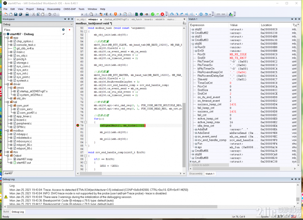

测试开通两个通道,一路主机-UART6,一路从机-UART8。
协议解析用现成的库,只需要编写底层数据收发文件。

RTU定时使用软件定时器,这样可以避免硬件资源不足,方便添加多通道。
  1. /**
  2.   * @brief  app timer isr
  3.   * @param  None
  4.   * @retval None
  5.   */
  6. void AdcInsertedHandle(void);
  7. void app_timer_isr(void)
  8. {
  9.     APP_TIM->STS = 0;
  10.
  11.     sys_st.u_tick++;
  12.     AdcInsertedHandle();
  13.
  14.     if(com.obj01.fun)
  15.         com.obj01.fun->timer_handle();
  16.
  17.     if(mb.obj08.api)
  18.         mb.obj08.api->rtu_timer_run();
  19.
  20.     if(mb.obj06.api)
  21.         mb.obj06.api->rtu_timer_run();
  22.
  23.     cpu_data_sync();
  24. }
modbus任务配置两条静态处理命令,分别为读取8字和写8字。
根据测试平均每秒执行指令30+次。
