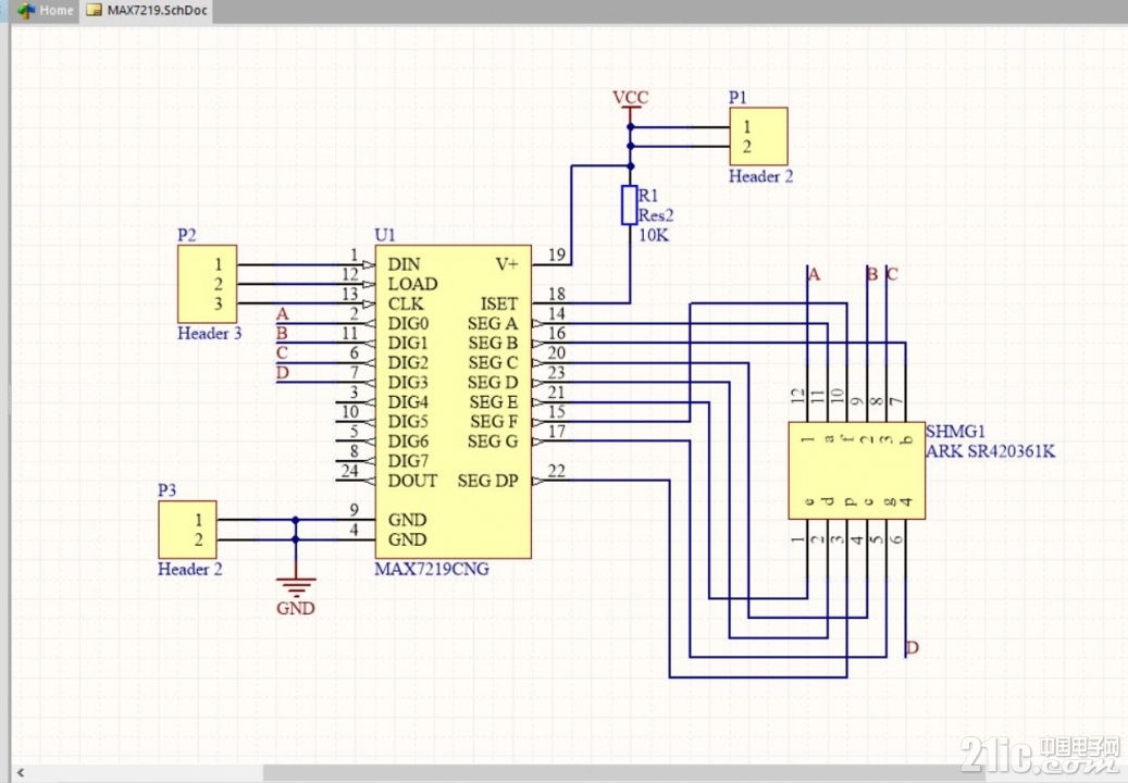

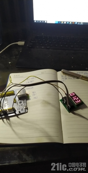

今天捣鼓了一下MAX7219
MAX7219是数码管驱动芯片,模块是我自己做的。
硬件接线:
DIN:PD0
LOAD:PD2
CLK:PD4
代码:

效果图:
MAX7219模块原理图
