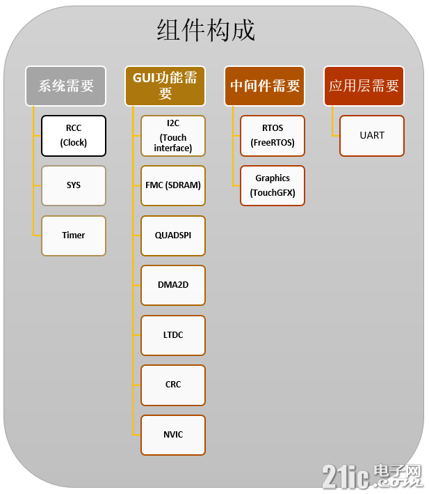

在rtthread中添加touchgfx需要的外设
回顾一下touchgfx需要的组件构成,只需要在rtthread中实现相应的驱动即可。

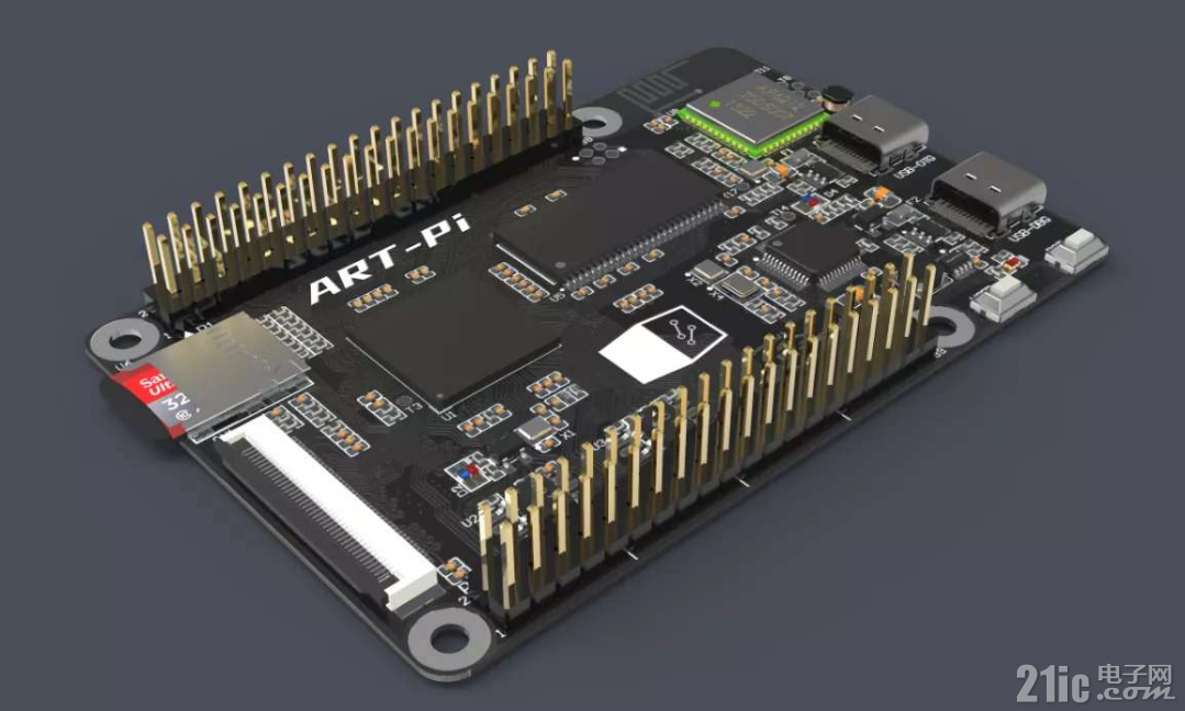

在ART-PI中使用TouchGFX
为了方便广大ART-PI的用户使用TouchGFX,免去移植的烦恼,官方已经在ART-PI的SDK中集成了TouchGFX软件库,只需要简单的配置,便可以轻松使用TouchGFX。

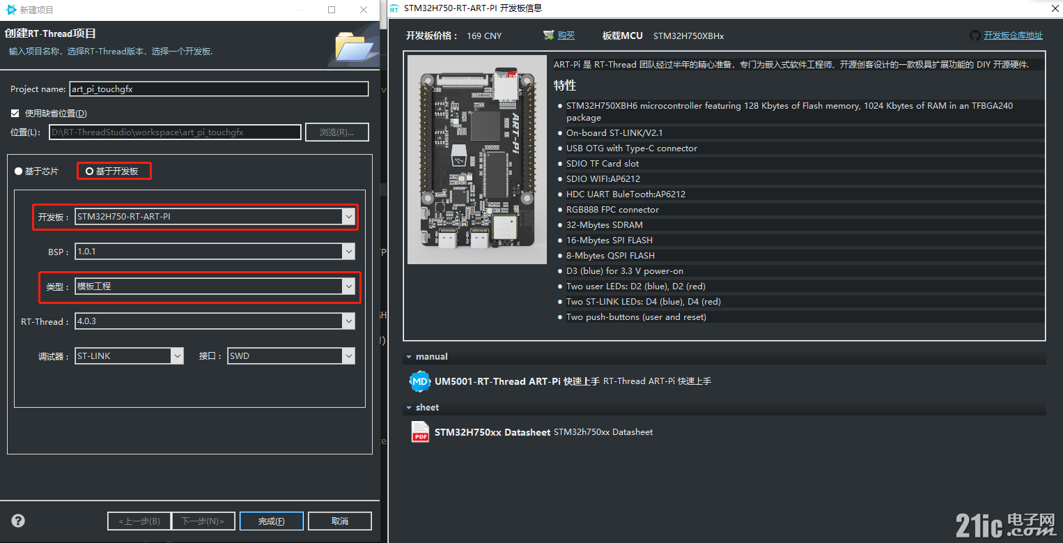

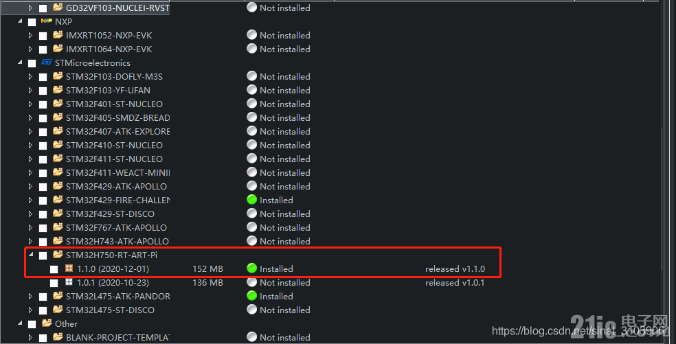

使用RT-Thread Studio 开发
打开 RT-Thread Studio 的包管理器,安装 ART-PI SDK 资源包
 楼主| guanjiaer 发表于 2021-7-3 10:17 | 显示全部楼层
安装完成后 选择基于 开发板 创建工程

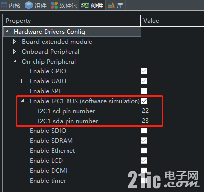

打开DMA2D和CRC外设
 楼主| guanjiaer 发表于 2021-7-3 10:20 | 显示全部楼层

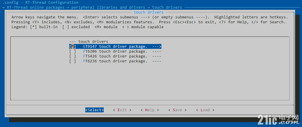

 楼主| guanjiaer 发表于 2021-7-3 10:27 | 显示全部楼层
添加GT9174触摸软件包
编译下载(需要预先下载art-pi例程中的bootloader,才能看到现象

 楼主| guanjiaer 发表于 2021-7-3 10:29 | 显示全部楼层
5.添加GT9174触摸软件包

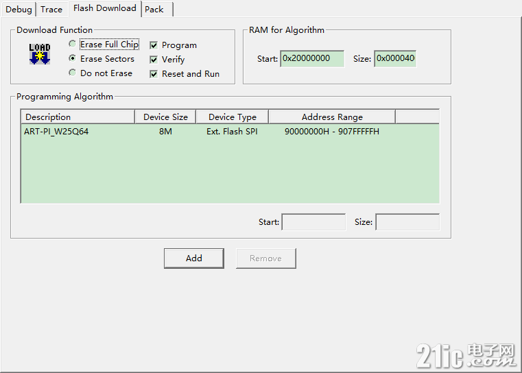

8.配置MDK
将SDK中ART-Pi_W25Q64.FLM复制到MDK安装目录的Keil_v5\ARM\Flash下。
复制后会自动识别出下载算法,
 楼主| guanjiaer 发表于 2021-7-3 10:33 | 显示全部楼层
不使用Micro LIB库。
9. 编译下载(需要预先下载art-pi例程中的bootloader,才能看到现象)

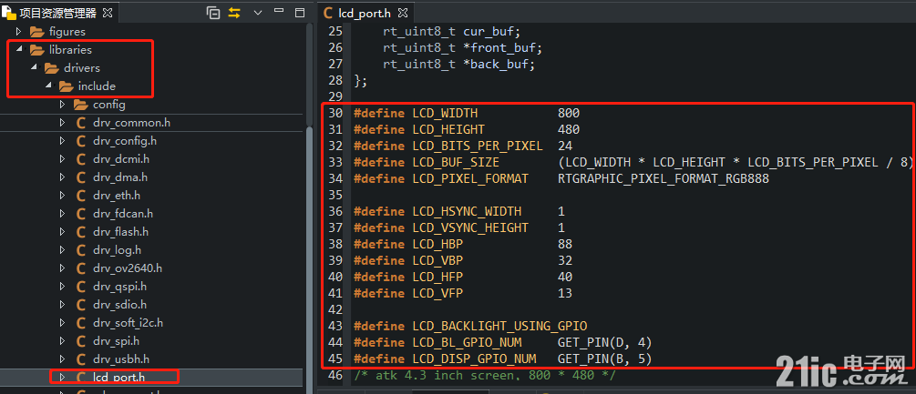

1. 如何更换屏幕
ART-PI的LCD驱动默认支持RGB接口,更好屏幕后,只需要修改对应的参数即可。
 楼主| guanjiaer 发表于 2021-7-3 10:38 | 显示全部楼层
用文本文档打开ApplicationTemplate.touchgfx.part,调整分辨率
修改好,双击打开,重新生成UI工程。
 楼主| guanjiaer 发表于 2021-7-3 10:39 | 显示全部楼层

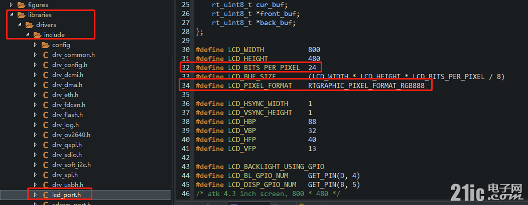

2. 如何更改色深
默认支持RGB888 24位色深和RGB565 16位色深,只需要修改LCD_BITS_PER_PIXEL和LCD_PIXEL_FORMAT这两个宏,
105
