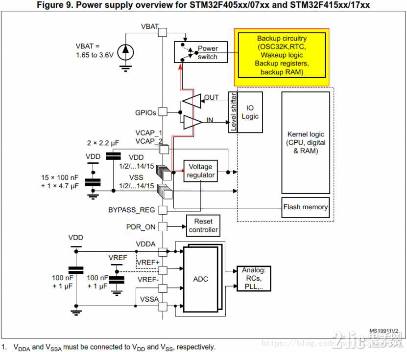

某些STM32芯片提供了备份SRAM,例如STM32F系列芯片有4K的备份SRAM。然而在使用过程中发现备份区域数据丢失!下面从STM32系列芯片提供的整个备份域来看看啥情况。
电池备份域
  首先,这部分在参考手册的电源(PWR)章节有详细的介绍。器件的工作电压 (VDD) 要求介于 1.8 V 到 3.6 V 之间。嵌入式线性调压器用于提供内部 1.2 V数字电源。当主电源 VDD 断电时,可通过 VBAT 电压为实时时钟 (RTC)、RTC备份寄存器 和 备份 SRAM(BKP SRAM) 供电。具体如下图:
