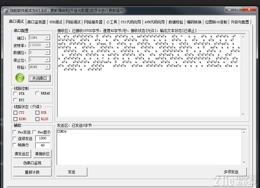

[STM32F1] printf重定向到usbCDC(VCP)
 楼主| songqian17 发表于 2021-8-14 23:02 | 显示全部楼层 |阅读模式
我使用的是IAR+F103+CUBE在写程序
最近想搞一下USB CDC虚拟串口,我想把虚拟串口的输出,重定义到printf上
首先参考了printf重定义到uart的方法,把uart发送函数改为虚拟串口发送函数
结果发送不出来东西,而使用虚拟串口发送函数直接发送的东西却能发送到电脑上
有没有搞过相关开发的大侠们,求各位指点

kangzj 发表于 2021-8-14 23:21 | 显示全部楼层
收到的数据不对,不知道哪里出了问题

chuxh 发表于 2021-8-14 23:28 | 显示全部楼层
CDC_Transmit_FS不是每次发送都能成功的。如果USB忙,发送失败,你送的字符就丢失了。在CDC_Transmit_FS发送后检验,失败重发直到成功就可以了。

sonicll 发表于 2021-8-16 09:21 | 显示全部楼层
http://www.mcublog.cn/stm32/2020_04/stm32-cdc-printf/
参考这个**,不要重定义fputc()函数,fputc函数每次只发一个字节,对于USB来说,一次传输只发一个字节太浪费带宽了,正确的做法是重新定义一个printf函数
