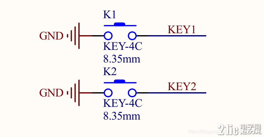

 楼主| wiba 发表于 2021-9-3 13:53 | 显示全部楼层 |阅读模式
按键的硬件方式为独立按键方法,原理图如下:
watermark,type_ZmFuZ3poZW5naGVpdGk,shadow_10,text_aHR0cHM6Ly9ibG9nLmNzZG4ubmV0L3FxOTk3NzU4NDk3,size_16,color_FFFFFF,t_70.jpg
上图使用了两个按键,测试平台为:STM8S003,IAR环境
底层代码:
