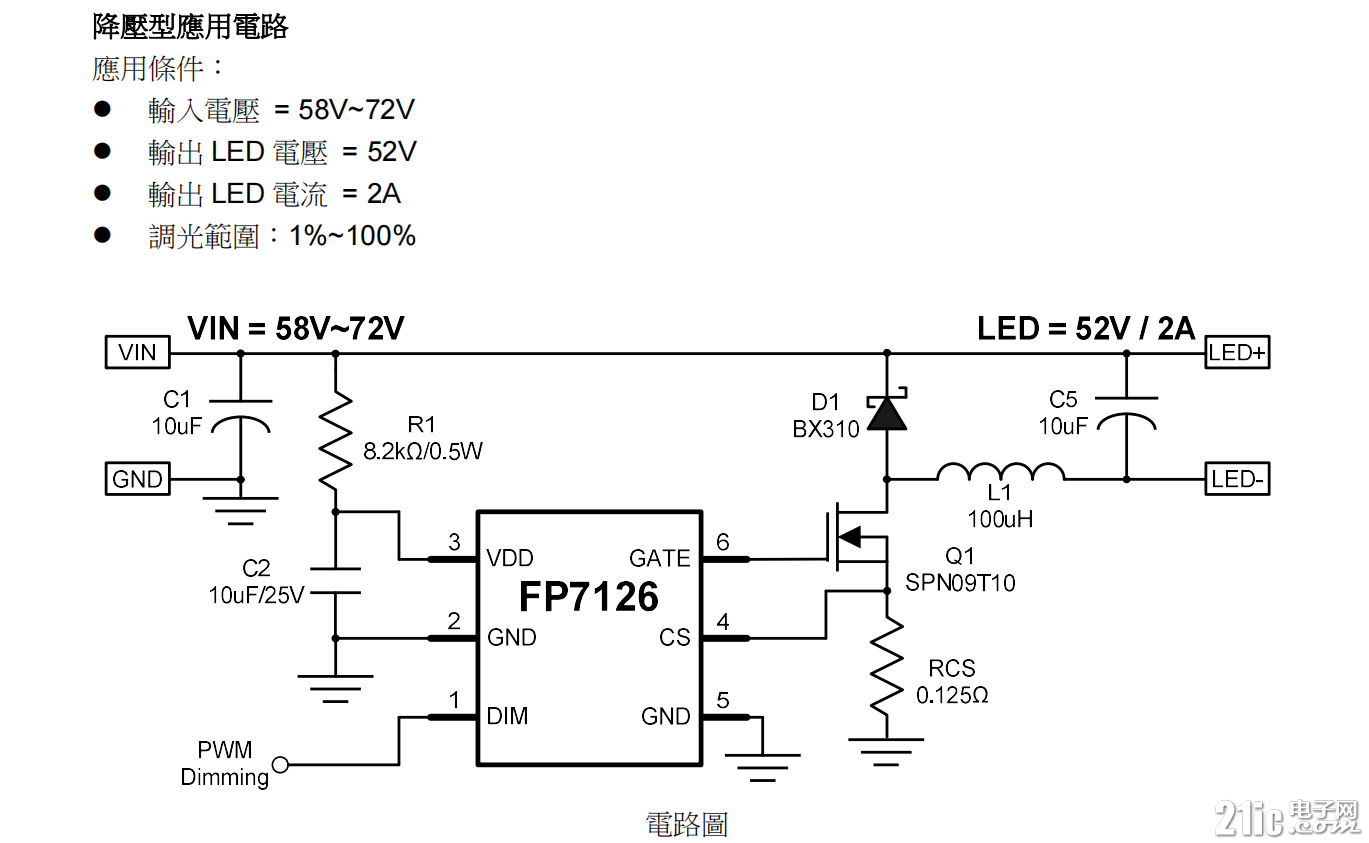

应用线路图
降压型应用电路应用条件:
输入电压 = 58V~72V
输出 LED 电压 = 52V
输出 LED 电流 = 2A
C1:输入电容,电容值依输出瓦数决定,稳定输入电压纹波。
C2:VDD 稳压电容,建议使用贴片电容(MLCC)。
C5:输出电容:降低输出电流纹波,改善 EMI 电磁辐射。
R1:降压电阻,此电阻会消耗较大瓦数,建议采用多电阻并联方式。
RCS:输出电流设定电阻,建议尽量靠近 IC,降低输出电流侦测误差。
D1:输出滤波二级管,建议使用萧特基二级管,降低在二级管上的功率损耗。
Q1:FP7126 输出推 MOS 控制回路电流,此 MOS 需挑选合适的内阻(Rds(ON))与闸极电荷总量(Qg)。
L1:此电感提供电路回路储能/放能与滤波功能,输出瓦数越大线径要越粗;电感量会直接影响工作频率,需依照工作条件设计合适的电感值。
