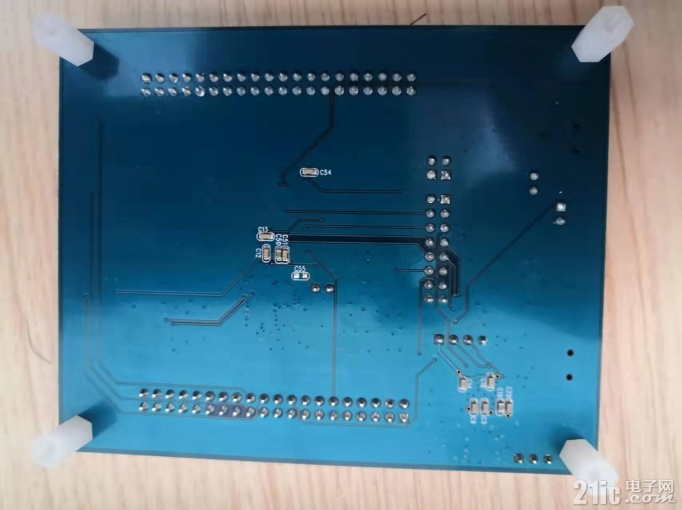

中规中矩的一个48PIN的最小系统板,送线及加塑料螺丝,好评~

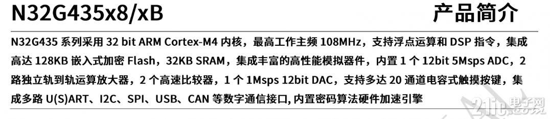

我们先看官方对N32G435XX系列MCU的介绍:
除了多了电容触控,其他外设也没什么突出的。

板载LED,KEY和CMSIS DAP下载电路,更是一目了然~

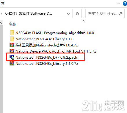

1、按照MDK PACK支持包。

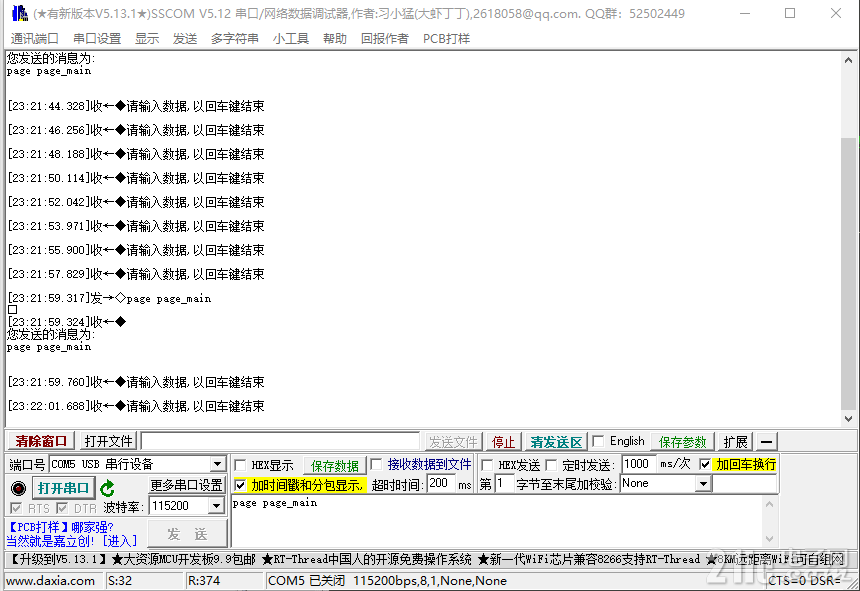

最终我们设定一个任务:将输入的字符,重新输出,并让一个LED闪烁~

编译无误后,我们下载,查看串口,我们发送什么,它就会回发回来,且LED闪烁:
