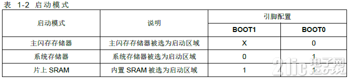

为了使SDRAM和QSPI2也可以执行代码,AT32F435/437的XMC包含了SWAP功能。这里介绍下相关的两个控制位MEM_MAP_SEL[2:0]和SWAP_XMC[1:0]。
1、MCU复位之后,会首先根据BOOT0和BOOT1引脚的电平来选择启动区域,如下:
2、存储器地址映射选择位MEM_MAP_SEL[2:0]

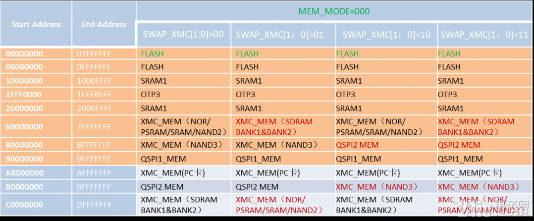

3、XMC 存储器地址映射交换控制位SWAP_XMC[1:0]
00:XMC 地址映射无交换
01:SDRAM 存储器地址交换到 0x6000 0000 和 0x70000000 地址,同时 NOR/PSRAM /SRAM/NAND2 存储器地址交换到 0xC000 00000 和 0xD000 0000 地址10:QSPI2 存储器地址交换到 0x8000 0000,同时NAND3 存储器交换到 0xB000 0000
11:SDRAM 存储器地址交换到 0x6000 0000 和 0x70000000 地址,同时 NOR/PSRAM /SRAM/NAND2 存储器地址交换到 0xC000 00000 和 0xD000 0000 地址; QSPI2存储器地址交换到 0x8000 0000,同时 NAND3 存储器交换到 0xB000 0000
也就是如下表:
