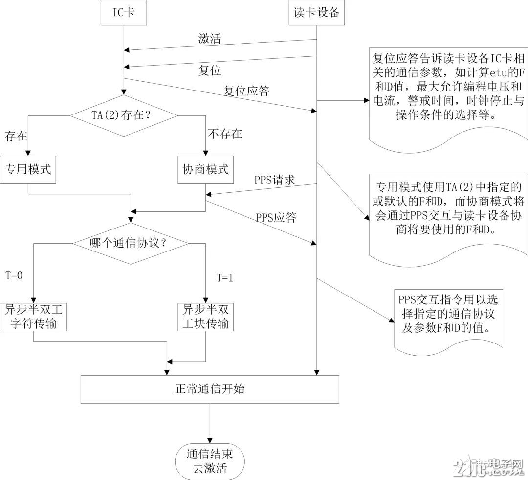

在消费领域,随处都可以看到智能卡的应用,比如常见的有手机SIM卡、带金属触点的银**、天然气充值IC卡等。MM32F013x的UART智能卡模式符合ISO7816-3标准,支持智能卡异步协议,本文是针对在MM32F013x上实现UART智能卡的功能应用。PART.1 智能卡协议介绍根据协议,IC卡的操作信息交互大概流程如下图:
接口设备(也叫读卡设备,下同)能够控制IC卡各IO引脚使其激活。
接口设备给IC卡发送复位信号使卡复位启动。
IC卡要向接口设备发送复位应答信号,将通信中必要的相关信息告知接口设备。
接口设备发起一个 PPS 交互指令,选择要与IC卡通信的协议和相关参数。
根据选择的协议(T=0 或 T=1)进行数据的通信。

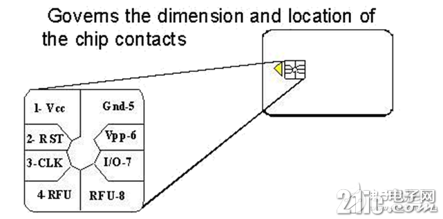

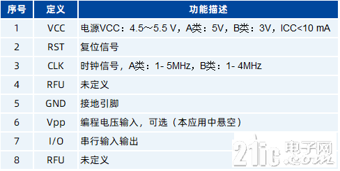

1.1    IC卡触点定义
注释
接口设备上的IC卡座有一个开关,当卡插入,就会顶住卡座开关,使开关闭合,通过检测开关状态可以知道IC卡是否插入接口设备。
1-5MHz:A类
1-4MHz:B类

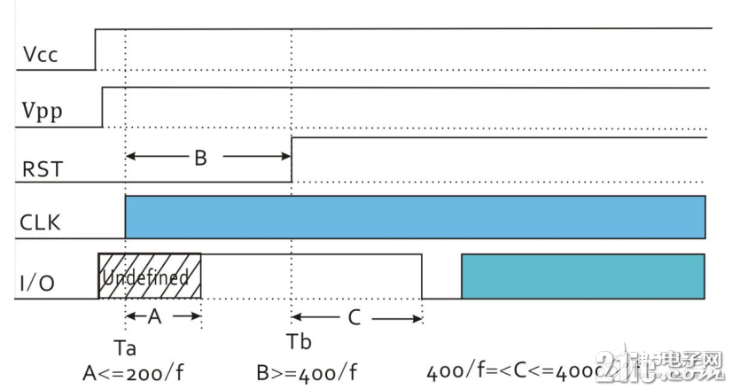

1.2.2 冷复位
激活结束后(RST 在 L 状态,VCC 上电,接口设备 I/O 在接收模式,CLK 有一个适合的并且稳定的时钟信号),卡已经准备好冷复位。在冷启动之前,卡的内部状态没有定义。接口设备将发出一个冷复位信号,并从 IC 卡得到一个复位应答,过程如下:
1、从 Ta时刻起,接口设备施加 CLK;
2、在 Ta后不超过 200 个时钟周期内,IC 卡必须将其 I/O 线置为接收方式。由于接口设备也必须在这段期限内置其 I/O 线驱动器为接收方式,所以 I/O 线在 Ta后最迟不超过 200 个时钟周期的时间内置为高电平。为此,接口设备的 I/O 触点应经过一个上拉电阻接到 VCC;
3、接口设备应从Ta开始保持RST端为低电平状态至少400个时钟周期,并在Tb将其置为高电平;
4、IC卡上I/O的复位应答将在Tb时刻后的400至40000个时钟周期内开始;
5、如果IC卡在RST被拉高后的40000个时钟周期内没有应答,则RST将被拉低并且卡将被去激活。

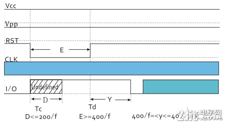

1.2.3 热复位
IC卡对终端的复位应答有着规定的规格和内容(详见后述),如果终端收到的复位应答不符合规定要求时,终端将启动一个热复位并从IC卡获得复位信号。过程如下:
1、在 VCC 和 CLK 信号保持稳定后,接口设备通过拉低 RST 发起热复位,RST低电平至少要持续 400个时钟周期;
2、在Tc之后的最多200周期内,IC卡和接口设备都必须置I/O为接收方式,即I/O线在Tc后最迟不超过200个时钟周期内置为高电平;
3、接口设备在 RST 保持低电平大于 400 个时钟周期后,将其拉高;
4、IC卡上I/O的复位应答将在T后的400至 40,000 个时钟周期内开始;
5、如果 IC 卡在 RST 被拉高后的 40000 个时钟周期内没有应答,RST 将被拉低并且卡将被去激活。

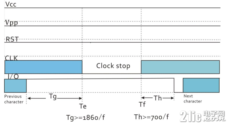

1、对于支持时钟停止的卡,当接口设备认为没有来自卡的传输并当 I/O 已经保持在 H 至少 1860 时钟周期(延时 tg),在 VCC 上电并且 RST 在 H 时,接口设备可以对于 CLK(Te)进行时钟停止。
2、当时钟停止时(在 Te~Tf),根据已被确定好的时钟指示器 X ,CLK 将要继续保持在在 H 或是在 L。时钟指示器 X 的值应在复位应答序列 TA(i)当中设置。
3、在 Tf,接口设备重启时钟,在至少 700 时钟延时后(th),在 I/O 的信息交换可以继续。

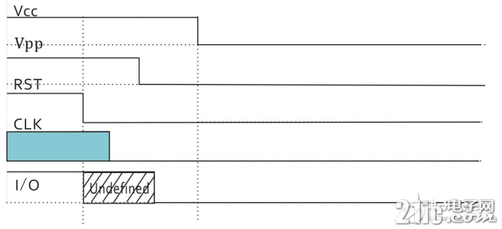

1.2.5 去激活
当信息交换被完成或者被终止(例如卡没有应答,或检测到卡的移动),接口设备将按照下面的序列停用 IC 卡:
1、将 RST 置 L
2、将 CLK 置 L(除非时钟停止在 L 状态)
3、将 VPP 去激活
4、将 I/O 置 L
5、将 VCC 去激活

上面降到了ISO7816 标准IC卡的控制过程,但是不同的IC卡可能使用的协议不相同,但都符合ISO7816规范,接口设备可以发送协议和参数选择指令(PPS),选择要和 IC 卡进行通信的协议和相关的参数。此处不详细讲解,可以参看ISO7816相关资料。
PPS协议如下:
1、IFD 发送一个 PPS 请求给 ICC;
2、如果 ICC 收到一个错误的请求,则不响应;
3、如果 ICC 受到一个正确的请求,则返回一个 PPS 响应,否则将超过初始等待时间;
4、如果 ICC 超出初始等待时间,则 IFD 复位或者拒绝 ICC;
5、如果 IFD 收到一个错误的应答,则复位或者拒绝 ICC;
6、如果 PPS 交换失败,则 IFD 复位或者拒绝 ICC。

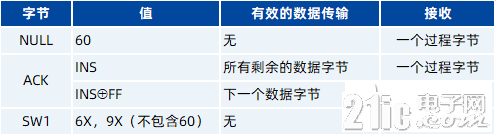

3.1.2 过程字节
过程字节的值将指明接口设备请求的动作。有3种类型的过程字节:
CLA 为指令类别,值FF保留
在ACK中,除了 6X 和 9X 以外,在 ACK 字节中的七个最高有效位(B8 到 B2)全部等于 INS字节中的相应位或者与之补位。
SW1 的值为‘6X’或‘9X’但不包括 60
在每一个过程字节中,卡可以用一个ACK或NULL字节来把这个命令继续进行下去,或以适当的不应答表示不赞同,或用结束序列SW1-SW2结束这个命令。
3.1.3 NULL字节

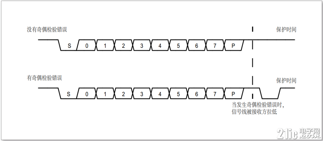

当与智能卡相连接时,UART 的 TX 驱动一根智能卡的双向线。为了做到这点,RX 必须和TX 连接到相同的 I/O 口。在发送开始位和数据字节期间,发送器的输出使能位 TXEN 被置起,在发送停止位期间被释放 (弱上拉),因此在发现校验错误的情况下接收器可以将数据线拉低。如果 TXEN 不被使用,在停止位期间 TX 被拉到高电平:这样的话,只要 TX 配置成开漏,接收器也可以驱动这根线。
下图给出的例子说明了数据线上在有校验错误和没有校验错误两种情况下的信号。
640?wx_fmt=png.jpg 智能卡是一个单线半双工通信协议
从发送移位寄存器把数据发送出去,要被延时最小 1/2 波特时钟。在正常操作时,一个满的发送移位寄存器将在下一个波特时钟沿开始向外移出数据。在智能卡模式里,此发送被延迟 1/2 波特时钟。
如果在接收一个设置为 0.5 或 1.5 个停止位的数据帧期间,检测到一奇偶校验错误,在完成接收该帧后 (即停止位结束时),发送线被拉低一个波特时钟周期。这是告诉智能卡发送到 UART 的数据没有被正确地接收到。此 NACK 信号 (拉低发送线一个波特时钟周期) 在发送端将产生一个帧错误 (发送端被配置成 1.5 个停止位)。应用程序可以根据协议处理重新发送数据。如果设置了SCAEN控制位,发生校验错误时接收器会给出一个NACK信号,否则就不会发送NACK。
TXC 标志的置起可以通过编程保护时间寄存器得以延时。在正常操作时,当发送移位寄存器变空并且没有新的发送请求出现时, TXC 被置起。在智能卡模式里,空的发送移位寄存器将触发保护时间计数器开始向上计数,直到保护时间寄存器中的值。TXC 在这段时间被强制拉低。当保护时间计数器达到保护时间寄存器中的值时, TXC 被置高。
标志的撤销不受智能卡模式的影响。
如果发送器检测到一个帧错误 (收到接收器的 NACK 信号),发送器的接收功能模块不会把 NACK 当作起始位检测。根据 ISO 协议,接收到的 NACK 的持续时间可以是 1 或 2波特时钟周期。
在接收器这边,如果一个校验错误被检测到,并且 NACK 被发送,接收器不会把 NACK检测成起始位。

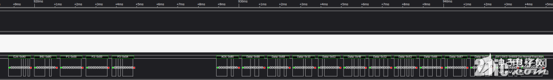

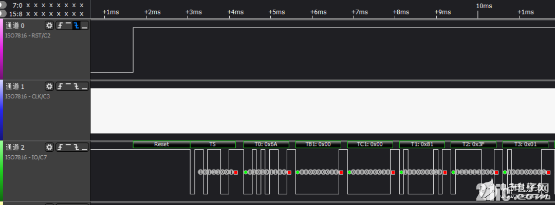

首先对IC卡进行复位,调用ISO7816_Restart()函数,IC卡会发复位应答。下图是复位应答波形:
通道0:IC卡的RST脚
通道1:IC卡的CLK输入脚(3.6MHz)
通道2:IC卡的IO脚
 楼主| classroom 发表于 2022-5-10 10:13 | 显示全部楼层
TS:为起始字符
用于设置其后各字符的解码规则。
执行两项功能:
向终端提供了一个已知的位组合模型,以便于同步;
提示所用逻辑约定,以便对后继的字符进行解释。
IC 卡必须以下列二值之一来回送 TS
反向约定(H)LHHLLLLLLH,其值为“3F”。用1表示低电平,m2 为最高有效位;
正向约定(H)LHHLHHHLLH,其值为“3B”。用1表示高电平,m2 为最低有效位;

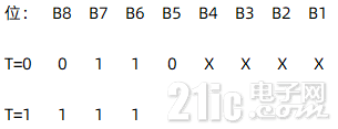

T0:格式字符
格式字符T0由两个部分组成,高半字节(b5~b8)表示后续字符TA1到TD1是否存在,b5-b8位设置为逻辑“1”表示TA1到TD1存在,相应的,低半字节(b1~b4)表明可选历史字符的数目(0~15),如下所示:
T0的基本响应代码:
640?wx_fmt=png.jpg 基本响应:
 * 选择T=0时,IC卡应回送T0=0x6X,表示字符TB1和TC1存在。
 * 选择T=1时,IC卡应回送T0=0xEX,表示字符TB1、TC1和TD1存在。
其中X表示历史字符的数目。兼容终端能够接收满足以上条件的所有值。
TA1~TC3:接口字符

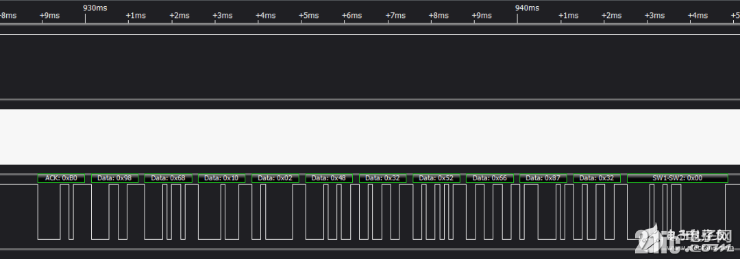

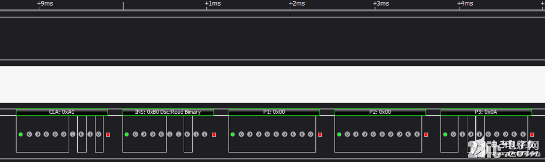

上面对IC卡复位,IC卡已经有复位应答,可以看到协议格式为T=0。下面就对IC卡进行一次命令的传输。
UartSendByte(0xA0);
UartSendByte(0xB0);
UartSendByte(0x00);
UartSendByte(0x00);
UartSendByte(0x0A);
delay_ms(100);//等待IC卡回复
发了命令后,看看逻辑分析仪抓取的波形如下:
上面是一条命令和IC卡回复的完整波形,下面先对命令放大,可以看出是一个“字符传输协议”的5字节包头,命令是“READ BINARY” 从文件开始的数据单元中被读的第1个字节的偏移。
640?wx_fmt=png.jpg 下面是IC卡接收到指令后,返回的数据。
IC卡操作完后,记得调用ISO7816_Activate(DISABLE)函数,将IC卡去激活。
