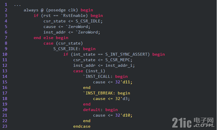

下面就根据当前的中断状态做不同处理(读写不同的CSR寄存器),代码如下:
第1023行,当CSR处于S_CSR_IDLE时,如果中断状态为S_INT_SYNC_ASSERT,则在第11行将CSR状态设置为S_CSR_MEPC,在第12行将当前指令地址保存下来。
在第1323行,根据不同的指令类型,设置不同的中断码(Exception Code),这样在中断服务程序里就可以知道当前中断发生的原因了。
第24~28行,目前tinyriscv只支持定时器这个外设中断。
第30~31行,如果是中断返回指令,则设置CSR状态为S_CSR_MSTATUS_MRET。
第34~48行,一个时钟切换一下CSR状态。

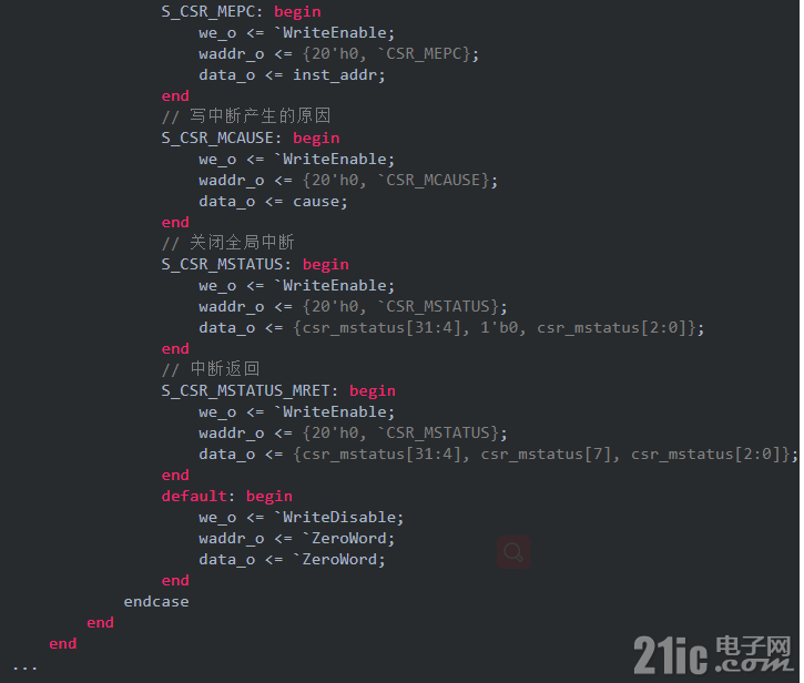

接下来就是写CSR寄存器操作,需要根据上面的CSR状态来写。
第11~15行,写mepc寄存器。
第17~21行,写mcause寄存器。
第23~27行,关闭全局异步中断。
第29~33行,写mstatus寄存器。
最后就是发出中断信号,中断信号会进入到执行阶段。
有两种情况需要发出中断信号,一种是进入中断,另一种是退出中断。
9~12行,写完mstatus寄存器后发出中断进入信号,中断入口地址就是mtvec寄存器的值。
第13~15行,发出中断退出信号,中断退出地址就是mepc寄存器的值。
