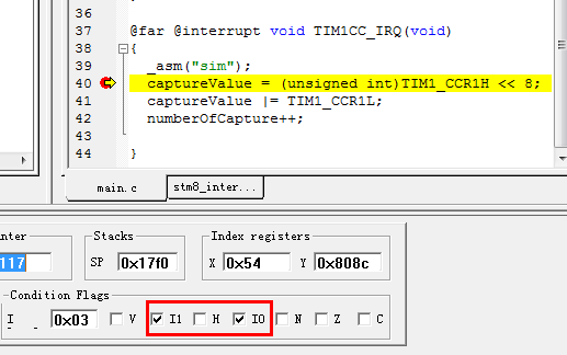

芯片是STM8S208RB,STVD+Cosmic专门写了个程序来测试。
问题是在定时器1的捕获比较中断中关不了总中断。
下面是测试过程。

接下来是仿真的图片
当跳出定时器函数的时候,总中断自动开了
然后我注释掉了关中断这条
结果进入中断服务程序总中断自动关闭了
然后又自动打开了。
当然,这也符合同时发生模式,可是这种实现方式也太低级了吧,出中断的时候打开中断。

 楼主| zhseedling 发表于 2012-4-3 23:17 | 显示全部楼层
我以为可能是仿真的问题,又写了个数码管显示的程序,结果还是一样,捕获次数在不断的加,关不了中断。
香水城 发表于 2012-4-4 11:16 | 显示全部楼层
正常现象。
STM8进中断时CPU会保存CC,执行IRET时会恢复CC寄存器。
 楼主| zhseedling 发表于 2012-4-5 09:35 | 显示全部楼层
嗯,试了下,的确是,在外部中断中也不能关闭总中断。
那只能是关中断自己的小开关了。
后来又试了下修改优先级,发现其实单片机在进入到中断服务程序的时候,是把进入的这个中断的优先级复制到了CPU CC中。又看了一边手册,发现ST写的太牛了,你懂的话肯定能看懂,你不懂的话肯定看不懂。
手册里关于这部分的描述:
当一个中断请求必须被响应时:
1. 在当前正在执行指令结束之后,正常的操作被悬起;
2. PC,X,Y,A和CC寄存器被自动压栈;
3. 根据ITC_SPRx寄存器中的值对应的中断服务向量,CC寄存器中的位I1和I0被相应设置;
4. 通过中断向量载入中断服务子程序的入口地址,接着对中断服务子程序的第一条指令取址(参
考表16中断映射表 来了解向量地址的更详细情况)。
中断服务子程序必须以IRET指令结束,该指令会把堆栈中的保存的寄存器内容出栈,同时由于运
行IRET指令,位I1和位I0被重新恢复,程序也恢复运行。
相应两字实在是太犀利了。每个地方都用"相应"的话手册肯定能薄不少
补充:
其实手册下面关于CC寄存器描述的时候说到了:
I[1:0] :软件中断优先级位
这两位表明当前中断请求的优先级。当一个中断请求发生时,相应的中断向量
的软件优先级自动从(ITC_SPRx) 载入I[1:0]。
