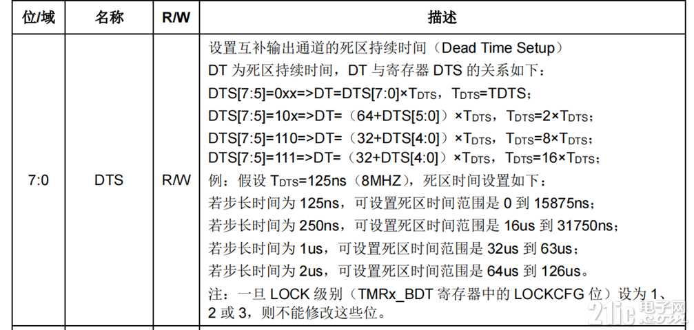

高级定时器有个死区控制功能,依据手册配置想要的死区时间时比较麻烦,于是依据手册自己总结了配置死区时间的计算方法。
2 计配置DTS寄存器的计算方法2.1 关键寄存器描述
2.2 计算方法
1)依据死区时间确定范围

其中TDTS=CKD/TMR1_CLK
2)依据死区时间范围代入对应的公式计算要配置的寄存器数值

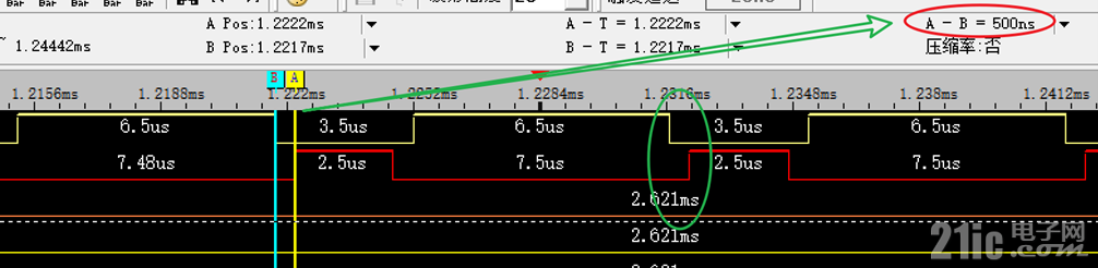

3.1 TMR1_BDT_ConfigStruc.deadTime=36
配置说明
PWM波形
无死区配置的波形
死区配置参数:36
死区时间
500ns

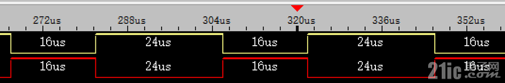

3.2 TMR1_BDT_ConfigStruc.deadTime=(72+128-64)
配置说明
PWM波形
无死区配置的波形
死区配置参数:72+128-64
死区时间
2us

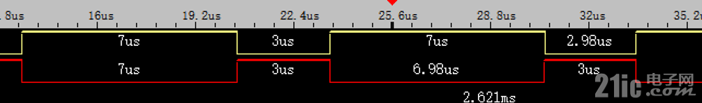

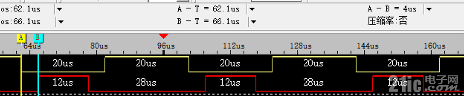

3.3 TMR1_BDT_ConfigStruc.deadTime=(36+192-32)
配置说明
PWM波形
无死区配置的波形
死区配置参数:36+192-32
死区时间
4us

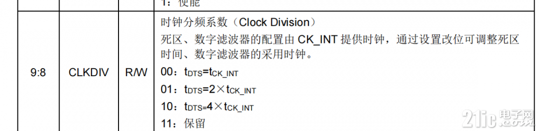

3.5 CLKDIV对死区的影响
配置说明
PWM波形

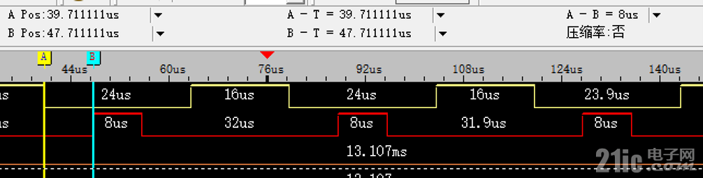

CLKDIV:00
死区时间:4us
CLKDIV:01
死区时间:8us
