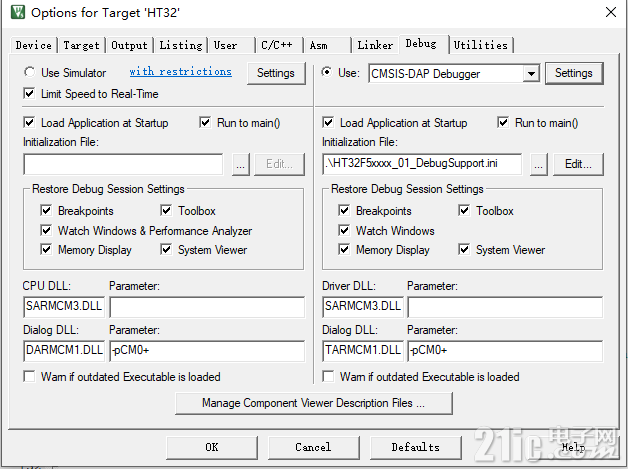

MDKOptions for Target ‘HT32’-Debug-setings中选择CMSIS-DAP Debugger
点击Utilities-Settings可以看到HT32的驱动已经安装完成。

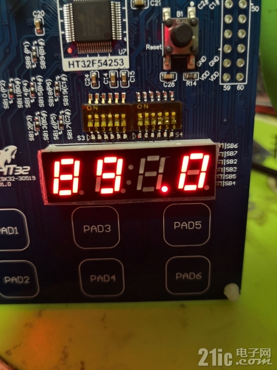

    7LED数码管已经能够正常显示了

    接下来是触摸按键演示,编译\HT32F\LEDC+TouchKey\example\LEDC+TouchKey,运行结果:

这这个开发板上有触摸按键?
 楼主| sky.sun.zz 发表于 2022-9-13 20:30 | 显示全部楼层
s
海滨消消 发表于 2022-9-13 15:08
这这个开发板上有触摸按键?
数码管底下就是6个触摸按键
