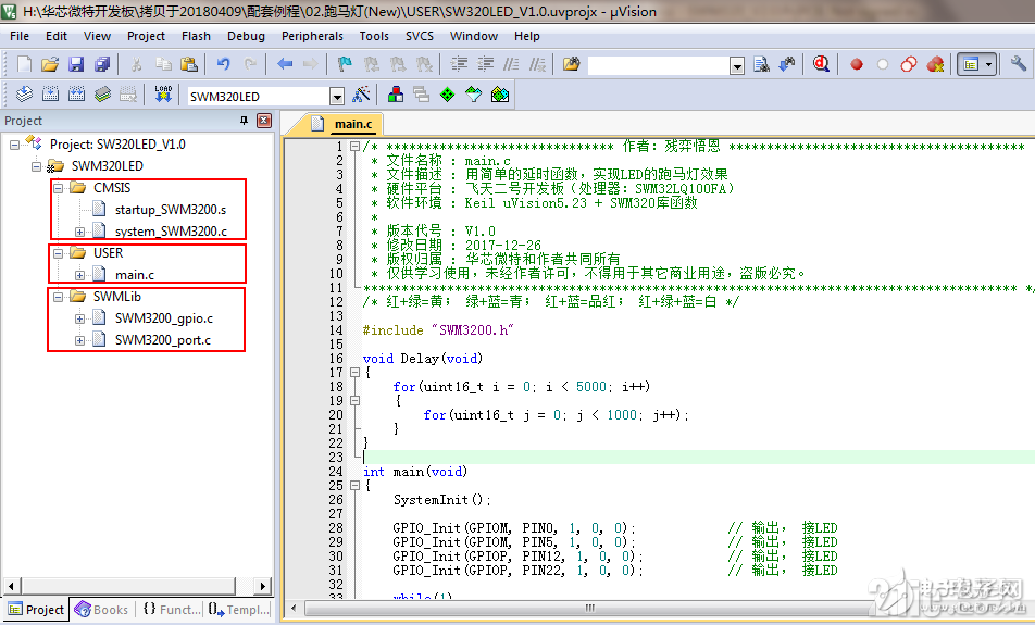

在设计之前,读者需要建立完整的跑马灯工程,这里我们建立了三个Group,分别为“CMSIS”、“USER”和“SWMLib”,CMSIS下包含两个文件,分别为“startup_SWM320.s”、“system_SWM320.c”,这两个文件是华芯微特官方提供的,至于来源前面有述;USER中就一个读者很熟悉main.c文件,里面的内容是我们实现跑马灯的源码,源码的内容稍后讲述;SWMLib中包括了“SWM320_gpio.c”、“SWM320_port.c”两个文件,同样是官方提供的库函数。工程的建立过程当然还包括文件路径的设置、下载算法RAM大小的修改等,详细的建立过程请读者参考3.2节的内容,建立好的工程如图6-2所示。
工程建立好之后,5个文件我们只需编写main.c文件,其源码如下,剩余的4个只需添加即可。
 楼主| stormwind123 发表于 2023-5-29 09:43 | 显示全部楼层
图6-2 跑马灯工程框架图

如果前面的内容读者都已经很好的掌握了,这几十行程序应该不难理解,如果读者没有掌握,那接下来笔者为读者简单分析一下这35行语句。
第1行,包含SWM320的头文件,只有包含了这个头文件,才能正确运用库函数,前面讲解库函数的时候和读者有讲述,其各个寄存器的映射地址、结构体指针等都包含在这个头文件中。还有“SWM320_gpio.c”、“SWM320_port.c”两个文件的头文件包含,都是在第1行这个头文件中被包含进来的,如果读者想深入研究,可以选中头文件,右键单击,再选中第二个选项打开该头文件,仔细研读这几千行代码,笔者不建议这么做哈。
第3~9行,是一个简单的延时函数,这个我们在学习51的时候经常用,原理这里不赘。
第13行,这是系统的时钟初始化函数,函数的原型在“system_SWM320.c”中,这个函数我们在后面为读者讲述,这里读者可理解为“空气”。
第15~18行,这个函数我们在5.4节做了详细的讲述,目的是将接LED小灯的4个端口设置为输出端口,而且不使能上、下拉电阻。
第22行,使GPIOM.0端口输出低电平,这样在LED小灯两端形成压差,即可点亮LED小灯。函数原型在“SWM320_gpio.c”中,具体内容后面再述。
第24行,使GPIOM.0端口输出高电平,这样LED小灯两端电平一样,没有压差,LED小灯熄灭。函数原型在“SWM320_gpio.c”中,细节后面再述,剩余行同理,读者自行理解。
