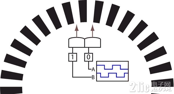

正交编码器测速原理
正交编码器是一种通过旋转或移动测量运动位置和速度的传感器。它通常由两个光学传感器(A相和B相)组成,每个传感器的输出波形完全相同,但相位相位差90度(即正交)。当物体被旋转或移动时,两个波形将发生同步变化,使得编码器可以确定方向和速度。
具体而言,在实际应用中,编码器的A和B两条输出线和中心的接地线连接到计数器或控制器电路中。计数器对A和B两种输信进行脉冲计数,并根据两条线之间的相对时间差确定运动速度和方向。如果传感器被旋转,每旋转一次会产生一定数量的脉冲,可以通过这些脉冲来计算旋转角度。
从上来看,以通道A的下降沿作为起始位置:
顺时针是01->00->10->11,也就是10进制的1-0-2-3
逆时针是00->01->11->10,也就是10进制的0-1-3-2
因此,只要知道计数规律,就知道是往哪个方向在转,计算脉冲的频率,就是旋转速度。

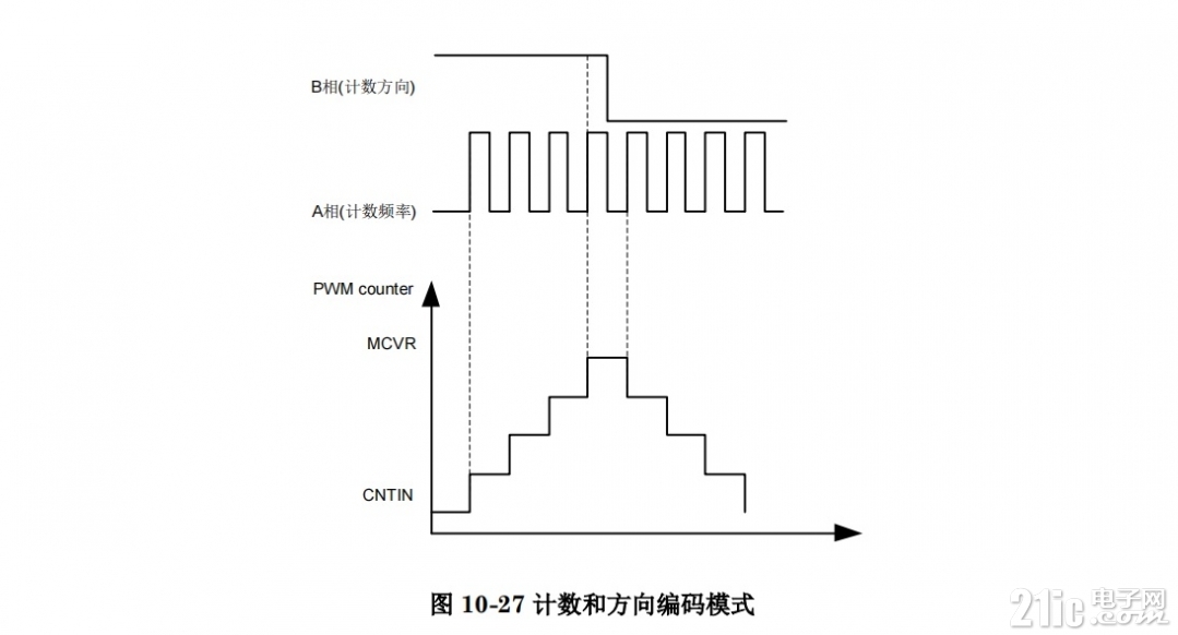

AC7802的正交解码功能
AC7802的PWM带正交解码功能,模块的通道0接phase A, 模块的通道1接phase B。7802正对正交编码进行正确记数。
AC7802的正交编码测速方案
硬件接口:
PB0,使用PWM1_CH1功能,用作编码器的phase A输入;
PB1,使用PWM1_CH2功能,用作编码器的phase B输入;
PWM1模块用于正交编码计数。phase A或phase B边沿跳变时计时器加1。正转时计数器增加,反转时计数器减少。

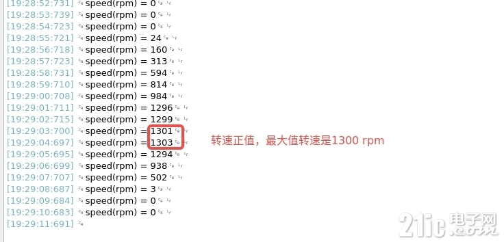

测试
正转
反转:
结论:电机测速与电机标定值相符,且能计算出电机转动方向。
