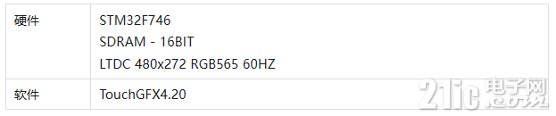

客户反馈使用客户自己的硬件平台移植使用STM32CubeMX+X-Cube-TouchGFX移植好GUI开发平台后,发现屏幕不能正常显示,无法显示TouchGFX Designer的UI,客户平台如下:
与客户沟通进行分析:
— 确认任务可以正常调度(正常)
— 使用STM32GUI Framebuffer Analyer对读取帧缓存区内容进行判断
     ○ 发现帧缓存内容和TouchGFX Designer设计相同
— 可以判断TouchGFX任务正常工作
— 怀疑LTDC配置问题
     ○ 通过进一步调试LTDC配置发现LTDC时钟引脚没有按照原理图配置
— 修改LTDC引脚配置后问题解决
