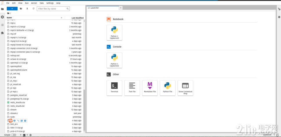

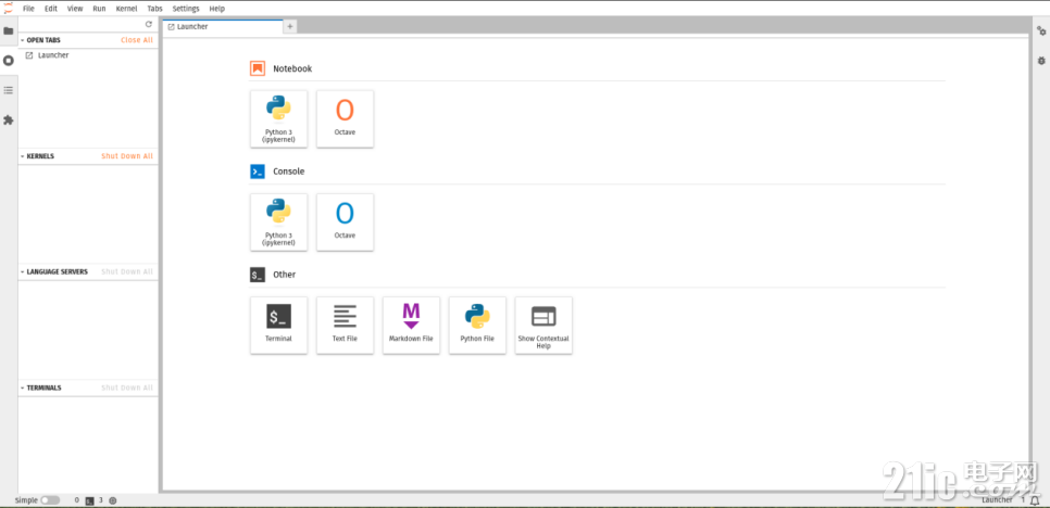

[color=rgba(0, 0, 0, 0.9)]浏览器访问[服务器地址]:8000即可,访问后发现虽然我们看到了JupyerHub在运行,但是只有Python3,并没有Octave选项。 6341964e5db5f31165.png

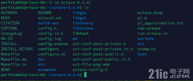

[color=rgba(0, 0, 0, 0.9)]进入Octave源码文件夹
cd octave-8.3.0/
配置:
./configure
[color=rgba(0, 0, 0, 0.9)]编译:
make -j64(线程数根据实际情况来设置)
[color=rgba(0, 0, 0, 0.9)]安装:
sudo make install
[color=rgba(0, 0, 0, 0.9)]运行octave shell,如果出现版本号及提示,就说明安装成功!

[color=rgba(0, 0, 0, 0.9)]然后再次打开浏览器访问[服务器地址]:8000就可以看到Octave笔记了。

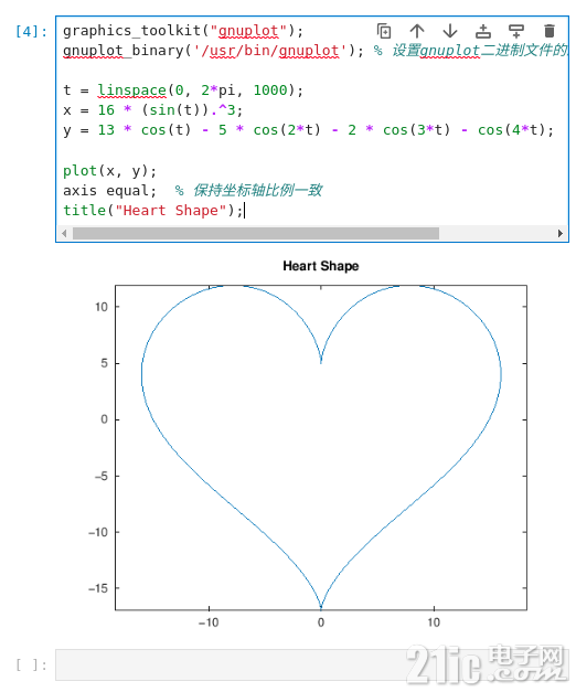

我们选择Octave新建笔记。画一个正弦函数图:
graphics_toolkit("gnuplot");gnuplot_binary('/usr/bin/gnuplot'); % 设置gnuplot二进制文件的路径,具体路径可能不同% 生成一组 x 值(从 0 到 2π,间隔为 0.01)x = 0:0.01:2*pi;% 计算对应的正弦值y = sin(x);% 绘制正弦函数图plot(x, y);title("Sin Function"); % 添加标题xlabel("x"); % 添加 x 轴标签ylabel("sin(x)"); % 添加 y 轴标签grid on; % 添加网格线效果:
画个心形:

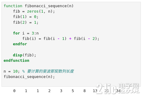

其实Octave不仅可以画图,甚至还可以算斐波那契数列。

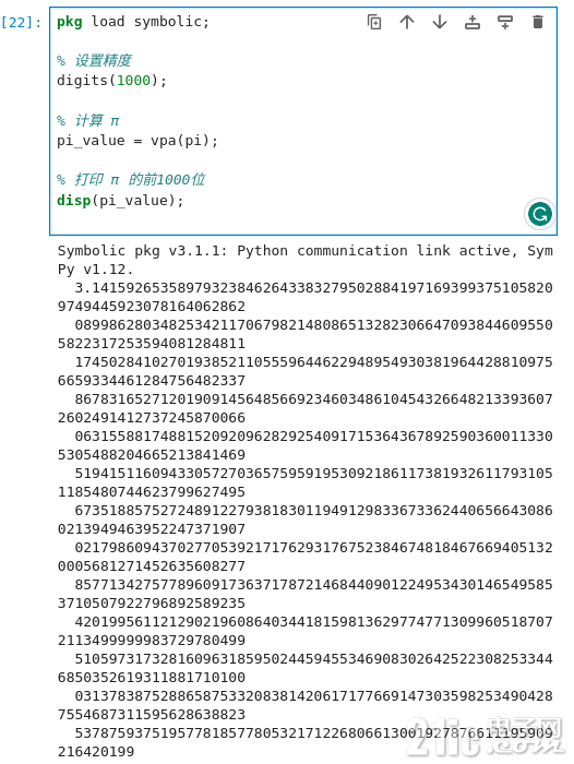

甚至是算圆周率:
结果提示缺少库。因此我们需要安装symbolic包。
得益于Octave支持安装扩展包,我们可以利用一些扩展包来实现更多功能,让Octave变得更加强大。
进入Octave Shell后,先更新扩展包源,然后再下载并安装symbolic包:
然后分别测试10、100、1000、10000和100000位:
10位:1.1531 秒100位:1.155 秒1000位:1.1567 秒10000位:1.2044 秒100000位:3.2812 秒

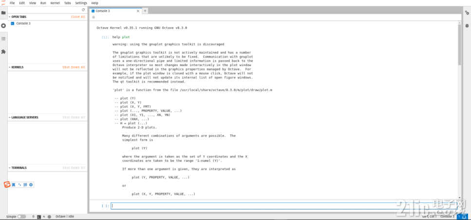

不仅可以使用Octave笔记,也可以使用Octave命令符(Shift+Enter发送命令)。

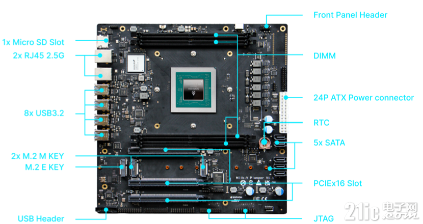

[color=rgba(0, 0, 0, 0.9)]HS-2 RISC-V通用主板是澎峰科技与合作伙伴共同研发的一款专为开发者设计的标准mATX主板,它预装了澎峰科技为RISC-V高性能服务器定制开发的软件包,包括各种标准bencmark、支持V扩展的GCC编译器、计算库、中间件以及多种典型服务器应用程序。
[color=rgba(0, 0, 0, 0.9)]HS-2 RISC-V通用主板搭载了一颗国产RISC-V 64核处理器(SG2042)。SG2042是目前已量产的性能最高的RISC-V处理器,主要针对高性能计算领域需求设计,适用于科学计算、工程计算、AI计算、融合计算等大算力应用场景。
