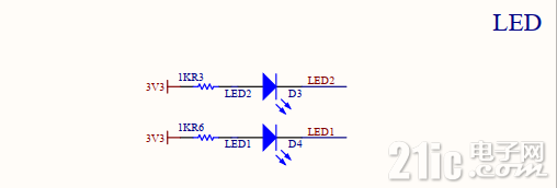

硬件连接
PB10------->UART_TX
PB11--------->UART_RX
LED1-------->PA0
LED2-------->PA1
649867f8d136ba7cf64477d269729b74
从原理图来看,低电平点亮LED。

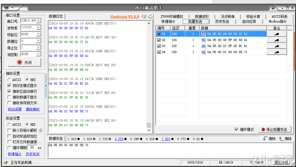

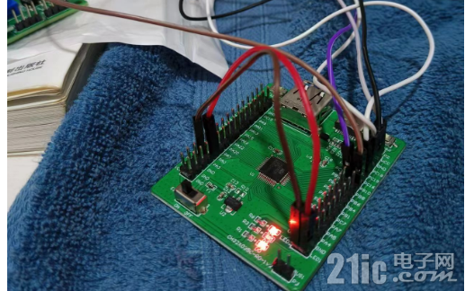

四、展示
322d8eda2d5081e96b703351780c5da5
a48ee98b352d7fe0d34649161b43382e
五、心得与体会
从实验来看,CH32X035跑Modbus_RTU完全没问题,可以应在一般的工业环境中。有兴趣的同学可以试一试。工程代码已放在附件中。
